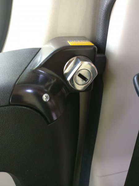

Vilken modell av Heosafe är det som gäller till Fiat Ducato 2016?
Diebstahlschutzschlösser für Fahrerhaustüren
Om jag har uppfattat det hela rätt så krävs det ett ingrepp i dörrsidan? Någon som monterat denna? Eller valt den äldre modellen som bara sitter fastskruvad i plåten ovanför dörrhandtaget?
Här föreslås även den enklare modellen för nyare Fiat
https://www.campingtillbehor4u.se/sv/artiklar/larm/las/heosafe-las/index.html
Men det är den här jag funderar på
DÖRRLÅS HEOSAFE FIAT X250
Men vill veta om det är krångligt att montera och att få det snyggt?
Tacksam för tips och hur ni andra gjort,
/Ludde
F.d. 24550
Sv: Heosafe till Fiat 2016, hur montera?
Det är väldigt enkelt att montera låset.
Ingen åverkan på dörren mer än att ta bort en plastbit som man visar på hemsidan. Det tar max 10 minuter per lås. Man skall också vika undan en bit av listen på dörrkarmen så att låskolven får plats. Det blir snyggt när det är på plats.
Vi har det låsbara som vi låser med nyckel när bilen lämnas. På natten låser vi inte med nyckel.
Kan varmt rekommenderas.

Fast nyare (från 2014) så verkar det som man ska såga upp en bit?
http://www.heosolution.de/pdf/Schablone-REMIS-4-Duc.250-Art.12646-12656.pdf

Helt rätt Christer och det är heller inte så svårt. Jag lånade en Dremel av en kompis för att skära bort det som behövdes.
Låsen köpte jag för övrigt direkt från fabriken. Det blev billigast så.
