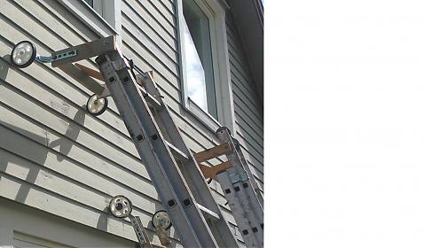

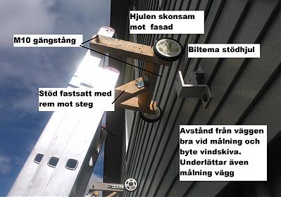

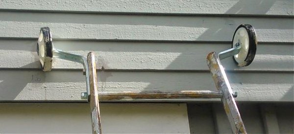

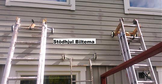

Har haft detta i flera år.har målat huset ett par ggr.
Naturligtvis står jag på plan mark. Ingen antydan till att välta/vrida sig.

Bra med din kreativitet men jag blir lite rädd att du gör dig illa.
Stegar är farliga!!!
Läs gärna detta dokument som reglerar användningen av stege för anställd.
Särskilt paragraf 10 och framåt.
http://www.av.se/dokument/afs/afs2004_03.pdf
Var rädd om dig :)
Av bilderna framgår det att hjulen sitter så monterade att bredden ökar. Det borde väl innebära ökad vridstabilitet snarare än ökad risk?

Jo visst kan det vara så. Men det finns inte en arbetsgivare som skulle kunna skicka upp någon på dessa stegar för att måla. Min poäng var då. Varför det?
Jo det händer en massa olyckor med stegar, och jag ville varna för det.
Av ren godhet :)
Ett exempel. Kompisen klipper träden, faller av stegen från 1.80 och bryter handleden.
Ingen fara på taket den läker fint men efter 7 veckor så blir det strul i huvudet. Det visar sig vara en blödning som hållit på sedan olyckan.....En sväng med borren i skallbenet så var den fixad. Så var rädda om er!!!
