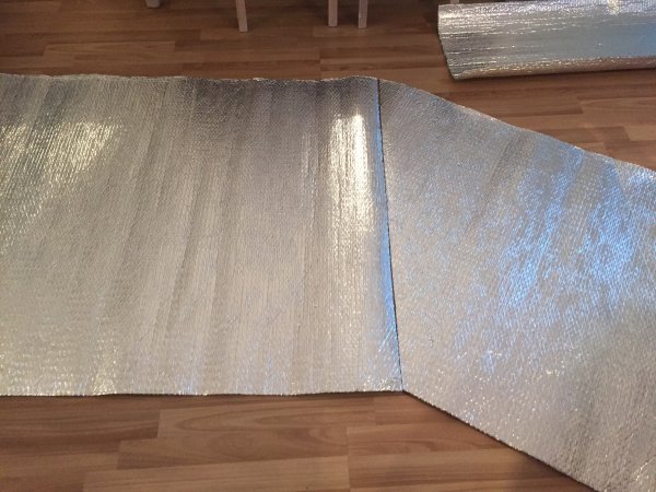

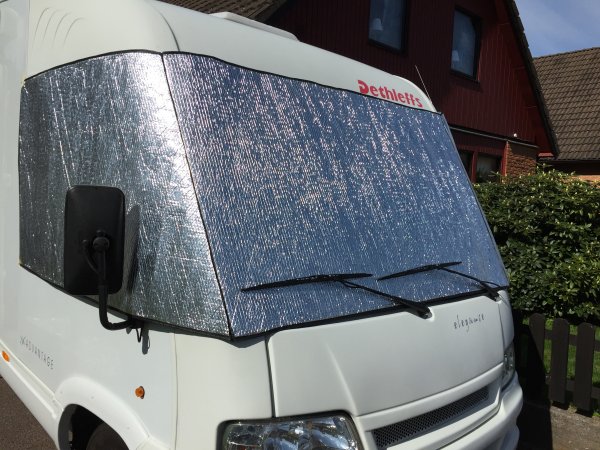

Håller på att formsy ett sol/vintertäcke till en helintegrerad. Har letat länge men har man ingen halvintegrerad hyfsat modern Fiat så verkar det stört omöjligt att hitta ett prisvärt täcke. Nu kanske det ändå blir en dyr erfarenhet eftersom jag köpte materialet ThermoReflekt lite på chans men än så länge ser det lovande ut. Vattentåligt och hyfsat slitstarkt. Materialbeskrivningen liknar väl mest et reklambroschyr så att 4 mm ThermoReflekt ska motsvara 12,5 cm glasfiberull eller 9 cm frigolit får man nog ta md en nypa salt. Men formsytt täcke komplett med kantband, öljetter och fästen för under tusenlappen kan vara värt ett försök :)

Var köper man ThermoReflekt. Vad har du använt som kantband?

Materialet har jag köpt på Sacces länk ovan, kantbandet fixade skomakaren. Det är ett självhäftande som han även har sytt så det verkar täta skarven ganska bra. Jag hade med mig ett kantband från Jysk men han tyckte det var för smalt så han fixade ett annat. Det gick ganska smidigt att få till det men beställningar kommer jag nog inte att ta ;)

Använde du 4 eller 8 millimeters?
Jag kör med 4 mm. Mitt syfte är främst värmeskydd på sommaren och då tycker jag 4 mm funkar bra. Skulle nog överväga 8 mm för vinterbruk men det blir förstås lite svårare att hantera samt sy och sätta öljetter i. Värt att kolla i alla fall.
