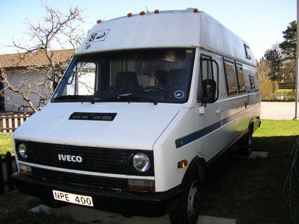

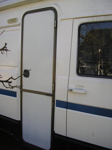

Skall försöka visa hur mitt hembygge är uppbyggt.
Många bilder. Lägger in några då och då. Börjar med det yttre:

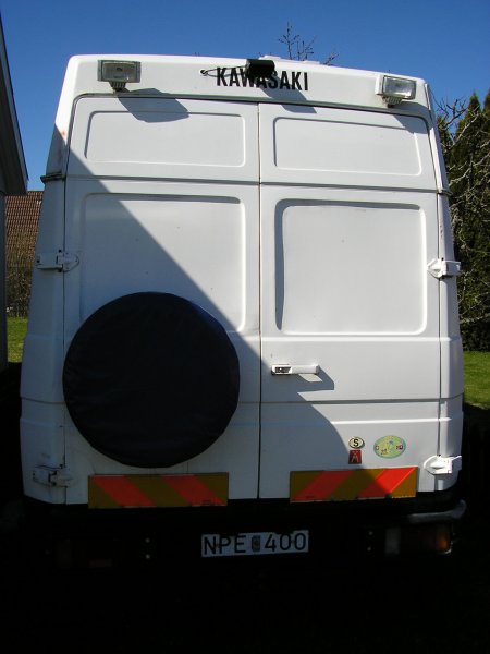

Iveco Daily 35 TD 1988. Pris 65.000:-.

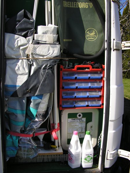

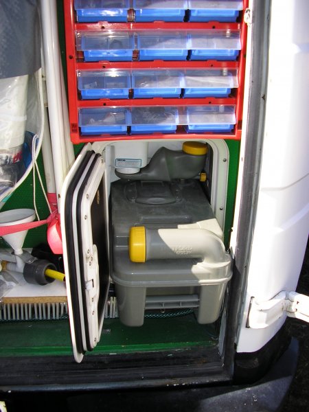

Innanför dubbeldörrarna längst bak har vi "uthuset". Praktiskt att kunna tvätta sig efter tohantering etc. utan att behöva trava genom hela bilen.

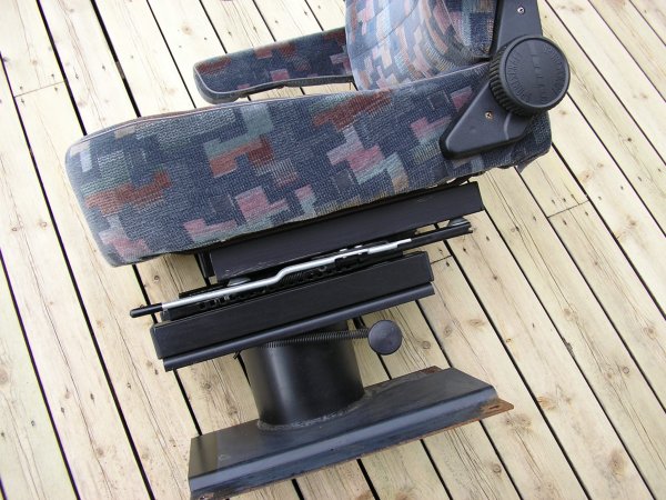

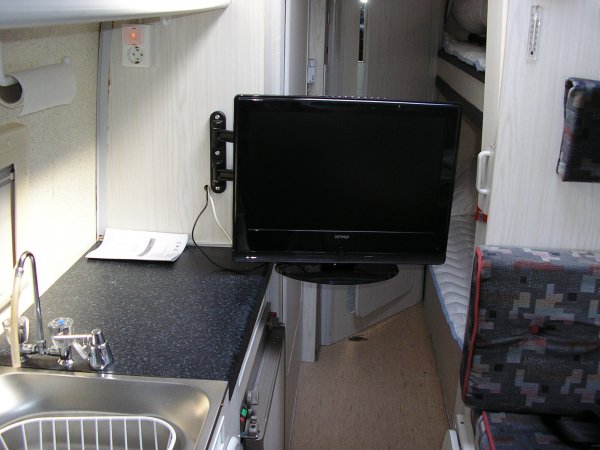

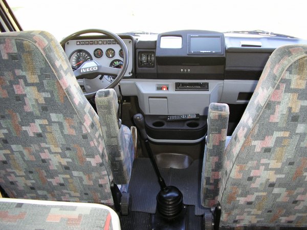

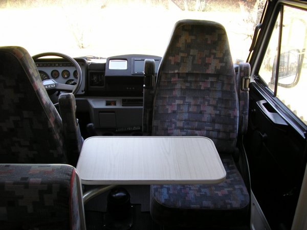

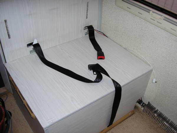

Inredningen del 1:

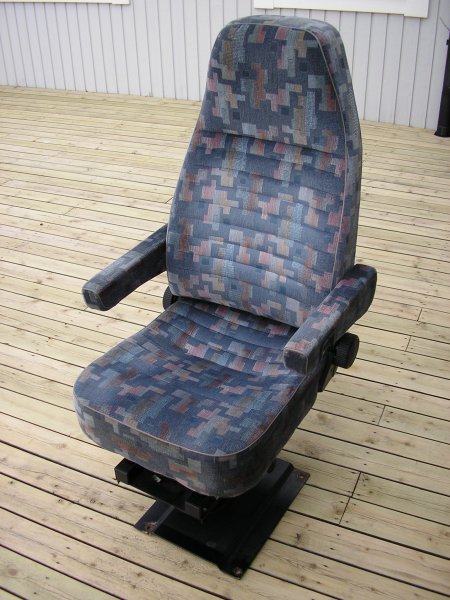

Förarutrymmet nyligen renoverat (Renoverar äldre hembygge).
En av stolarna vänd för TV-tittande. Bord för skimrande vätskor och nötter monterat.
Pilotstolarna, vrid-och skjutbara inköpta genom Reimo i Jonköping. Tyvärr har den butiken lagts ner.

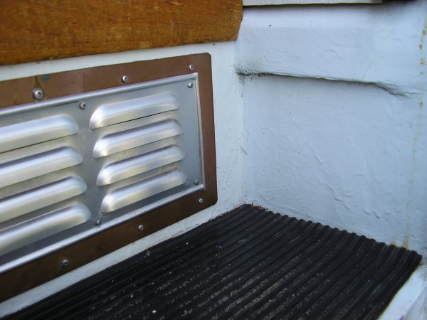

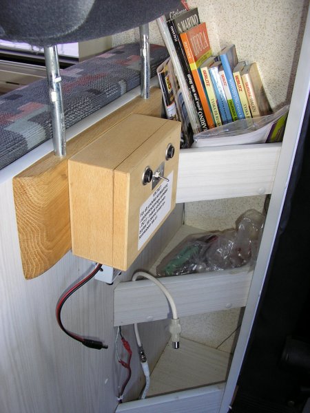

Efter att ha snurrat förarstolen sitter man vid dessa grejer. En liten hörnhylla där mycket krams hamnar. Riktning av TV-antennen sker med en tryckknapp för höger och en för vänster. Drivs av en vindrutetorkarmotor. I ändlägena finns en microbrytare som gör att det stannar innan man börjar linda upp antennkabeln på axeln. En diod fixar byte av styrknapp, rotationsriktning.
Vid insteget finns den obligatoriska lägsta placerade ventilen samt instegsbelysning.

Sv: Hembygget i detalj
Hej Alve,
finurligt detta med vindrutetorkarmotor till antennen. Kan ju vara något att stjäla iden från till mitt eget bygge, men den dagen den sorgen..........
Hälsningar Bror

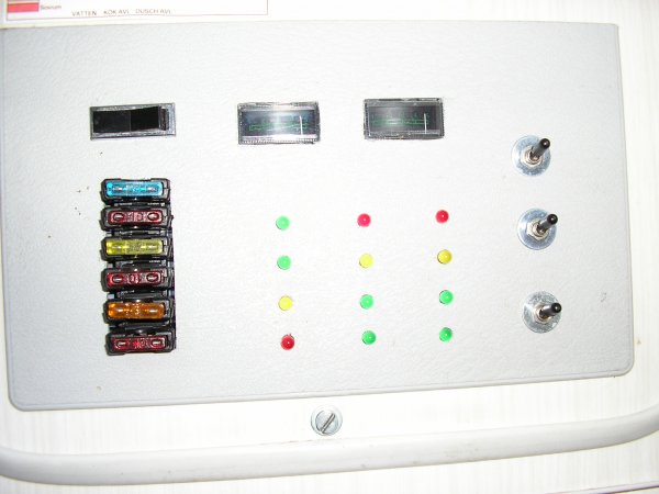

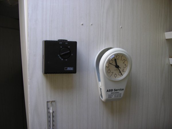

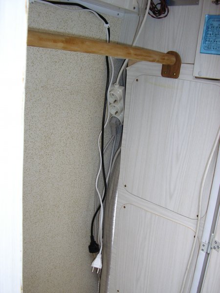

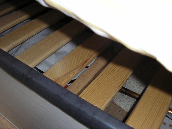

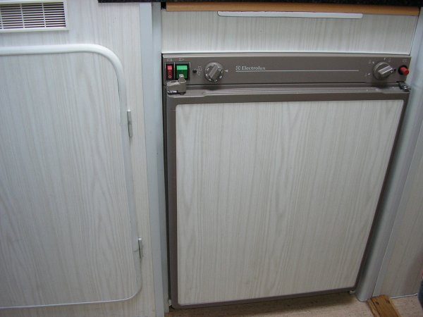

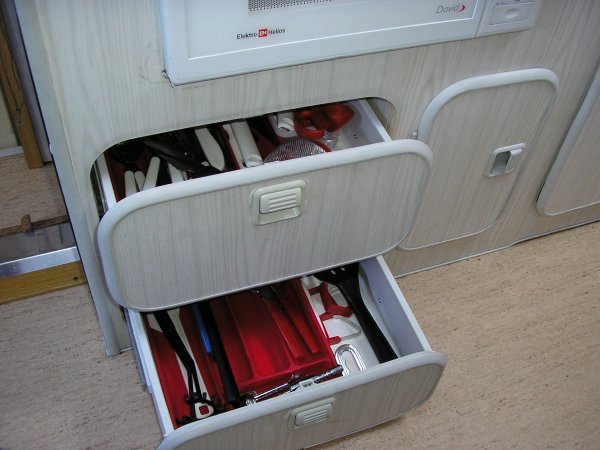

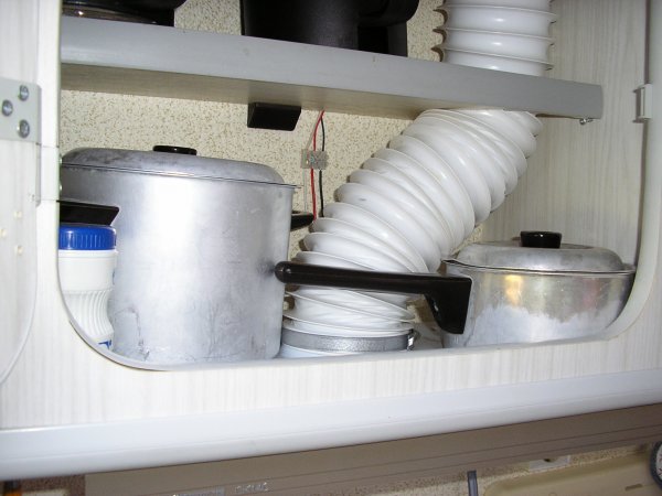

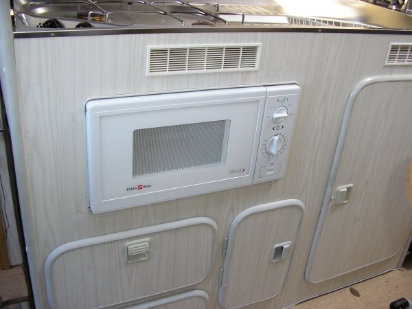

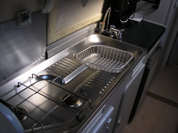

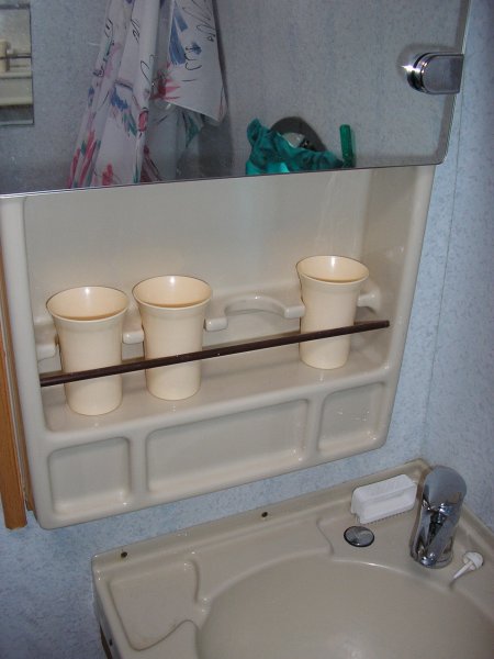

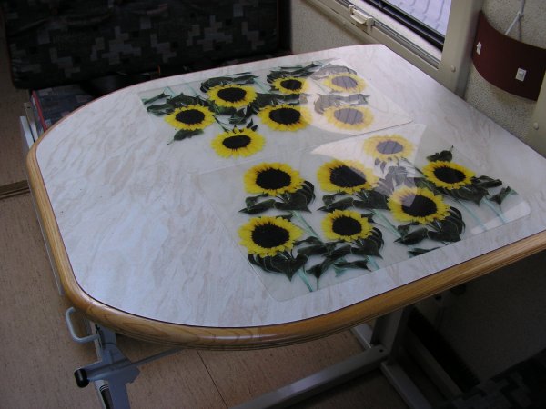

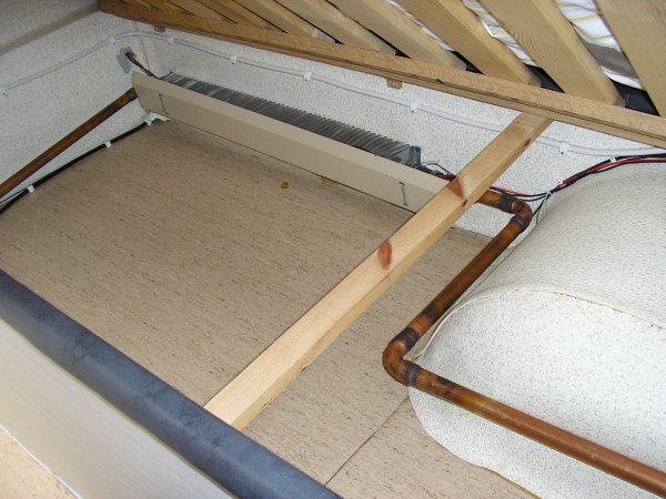

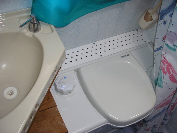

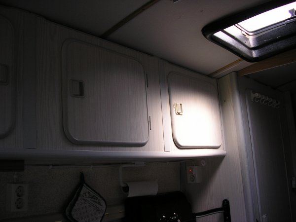

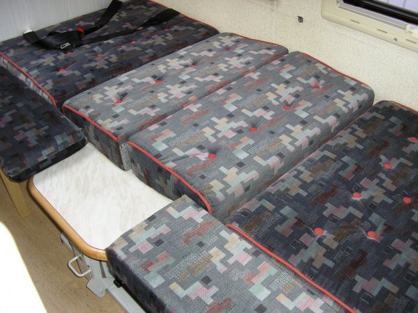

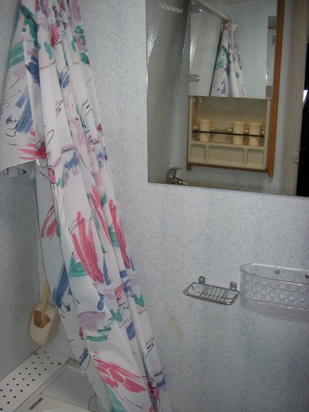

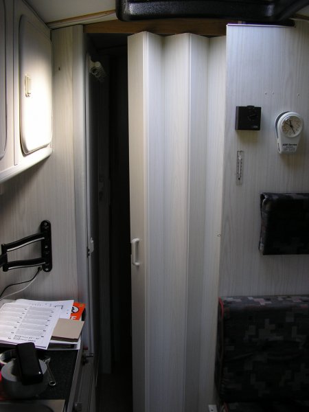

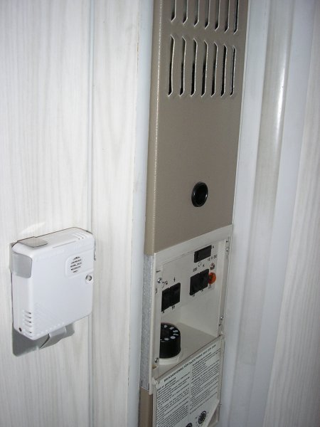

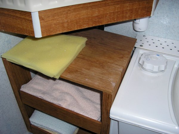

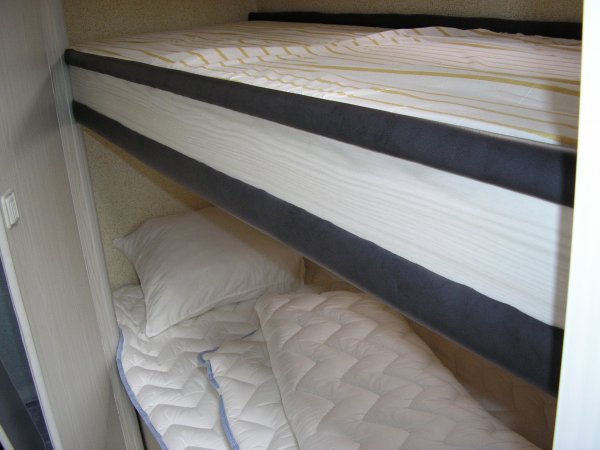

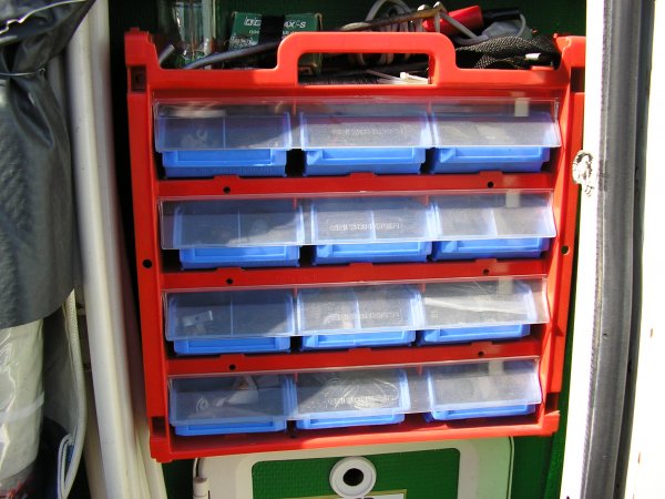

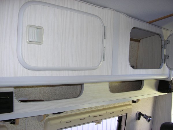

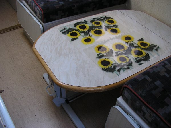

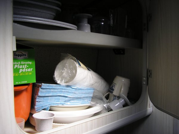

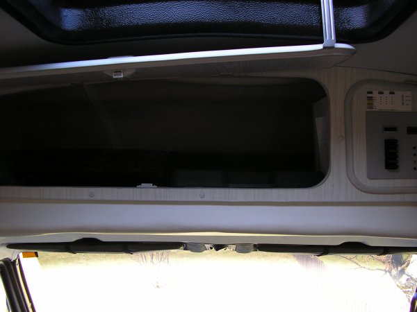

Resten av inredningen
Elcentralens baksida visar jag senare
P5020229.JPG P5020231.JPGP5020232.JPG P5020233.JPGP5020234.JPG P5020235.JPGP5020236.JPG P5020237.JPGP5020238.JPG P5020239.JPGP5020241.JPG P5020242.JPG

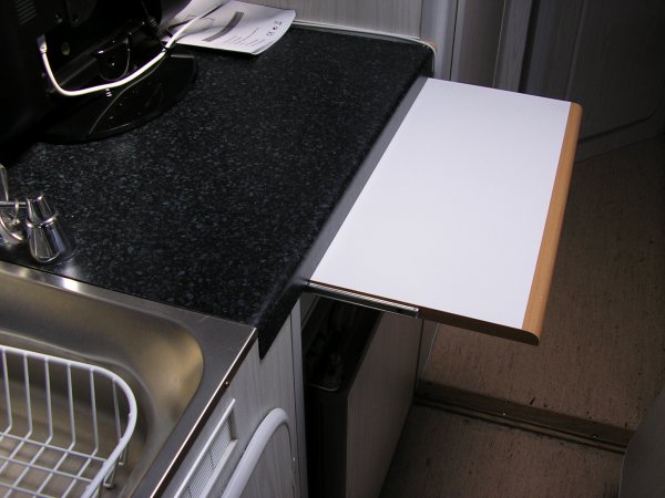

Utdragsskivan är ingen skärbräda. Avlastning
P5020251.JPG P5020252.JPGP5020253.JPG P5020253.JPGP5020254.JPG P5020255.JPGP5020256.JPG P5020256.JPG
Finns tydligen inte plats för fler bilder. Återkommer.

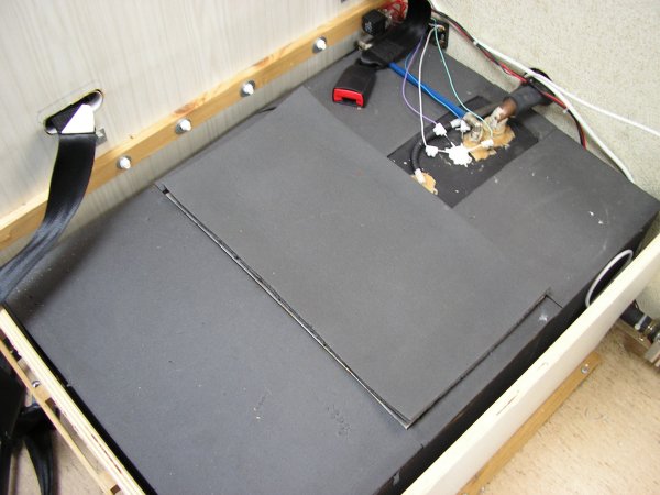

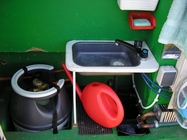

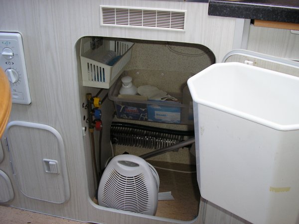

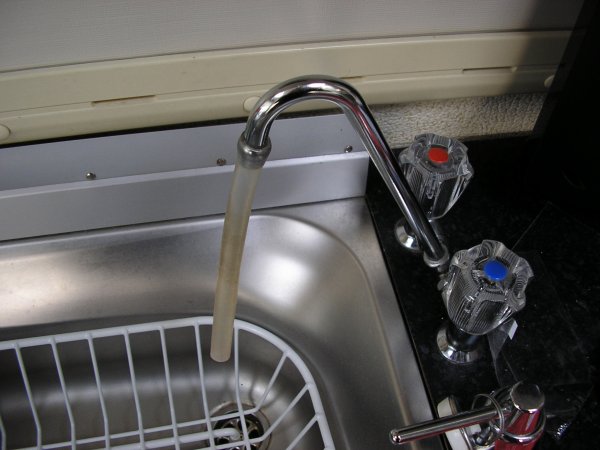

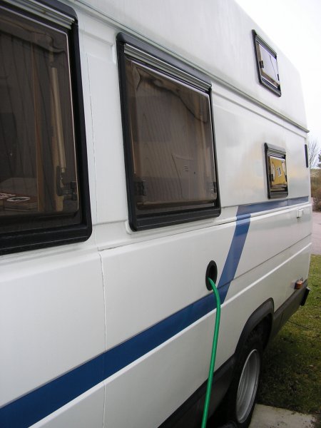

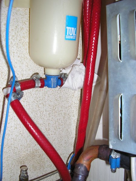

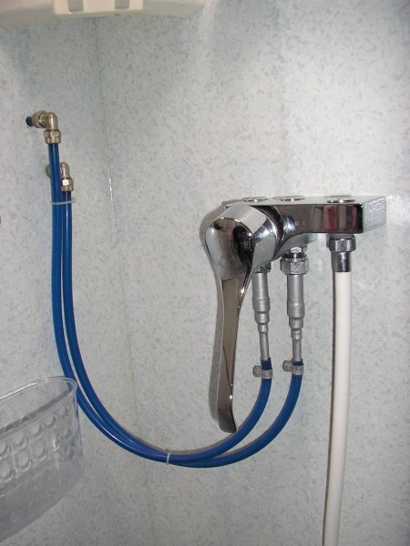

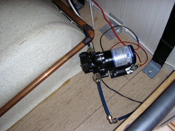

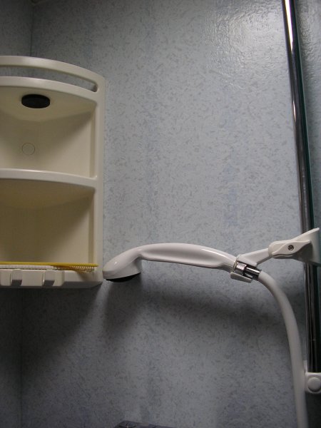

Dricksvattnet:
Under en sittplats finns 135 l i rostfri tank. På manluckans undersida sitter ett snedställt skvalpskydd.

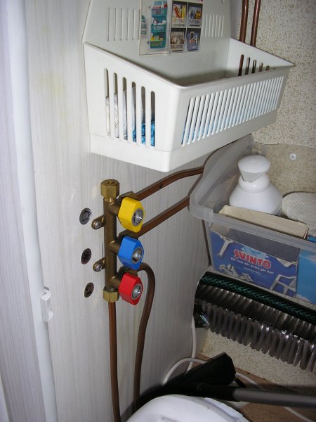

Tryckstyrda pumpen är vattnets första anhalt. Därefter en burk för tryckutjämning. Vet inte riktigt vad den åstadkommer men jag satte i alla fall dit en. 15 l varmvattenberedare som köptes sittande på pannan.
4 tappställen: Dusch, tvättställ, kökskran och tvättställ ute.
Beskrivning av värmesystem och elsystem kommer senare.
