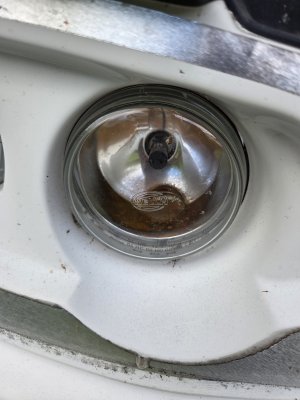

Helljusinsatserna har rostat på min Dethleffs Magic Edition 2015 Helintegrerad så de måste bytas ut. Tänkte att byta ut dom själv, det ser ju inte så svårt ut. Är det någon som har gjort detta innan och vet vilket Hellas artikelnummer är. Tacksam för tips.

Finns de även i xenon-variant på Amazon?
Har en spricka i ena halvljuset sedan ett par år.
När det rostat i skruvar på lysen glöm inte att det kan vara plast och rost så det gäller att spraya på wd 40 helst flera gånger dagar innan annars kan det bli merarbete.
Tack för länken, men jag får nog vänta till vinteruppehållet och demontera mitt nuvarande, så jag får klart i vilken modell jag har.
Ställde frågan till Hymer center nyss, de kanske får fram modellen.
Edit: Fick snabbt svar från Hymer Örebro, de har levererat min husbil ny med halogenstrålkastare, så troligen har någon tidigare ägare monterat xenon-strålkastare, jag får forska vidare.
Jag bytte min insatser i våras, kolla inne i armaturen så står det Hellas artikelnummer, sök på det på Amazon så kommer du rätt, det gjorde jag.
