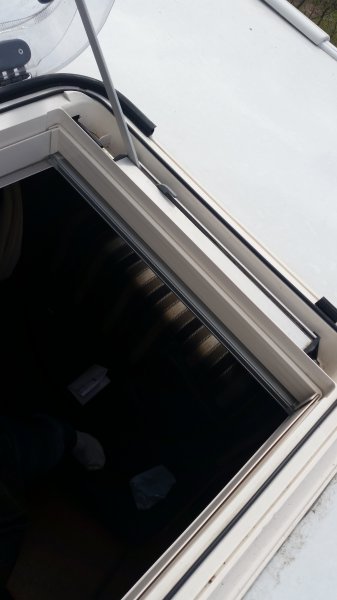

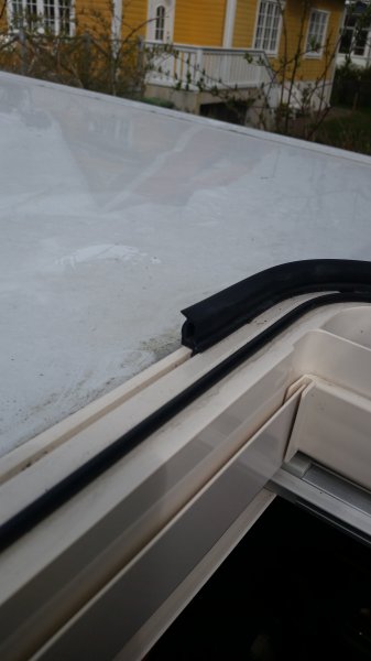

Hade bilen inne på reparation föra våren på en stor husbilsfirma i närheten
( utanför klippan)! Var inte alls nöjd !
Nu visar det sig att det blåser in vid Hekiluckan mellan glas o karm, inte så konstigt där sitter bara gummilist på halva rundan?
Är det någon som har en liknande HB som kan titta?
Är en Dethleffs T6844 -06
Tacksam för hjälp

Sv: Hekilucka
Då får jag låta det dra!!
Det blir nog att jag får fixa en ny gummilist!
    1,3 MB · Visningar: 8
    1,4 MB · Visningar: 7

Gummilisten ble skåret vekk ved import til Sverige, den er hel på samme bil i Tyskland og Norge. Svenske særkrav for tvangsventilasjon ble noe senere strøket som EU tilpasning. EU kravet åpner for bruk av et skilt ved spisen om at en luke eller fønster må åpnes når en koker, den tvangsventilasjonen som kreves etter EU norm kan gjøres trekkfri og er tilstrekkelig for opphold i husbilen.

Mitt råd, återställ gummilisten till original. Tyskarna kan ventilation så du kan vara helt trygg.
Bortskurna lister är endast ett utslag av svensk besserwisserattityd kombinerad med säkerhetsnoja.
Reglerna är numera ändrade så att dessa omotiverade ingrepp har upphört.
