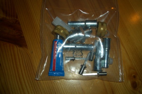

Hej Lappen.
Om det är själva fyrkanttappen som gått sönder , då har jag en sådan skarvsats liggande.
Fick den över när jag monterade en VDO på min husbil.
    1,7 MB · Visningar: 2
