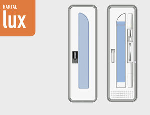

Jag ska byta låscylinder på min bodelsdörr ,Dörren är av märket hartal. Se bild. hartaldörr.jpgEn Burstner I 710 -09. Hur gör man ??

Hej , du skrev att man kan använda nyckeln för att ta bort cylindern om man vred den ett kvarts varv åt höger och sedan drog i nyckel samtidigt som man ev. använde en liten mejsel för att pilla ut kolven. Gäller det på ovanstående Hartaldörr? Det finns ett bleck längst bak på den nya cylindern som inte trycks in när nyckeln är isatt. Frigörs detta bleck när man vridit nyckel ett kvarts varv ?

Med spesialnøkkelen trekkes låseblikken inn når nøkkelen trykkes helt inn, har aldri byttet cylinder uten et slik verktøy eller med hele låset ute på benken, noen låshus har et lite hull hvor en kan trykke inn blikken. Har byttet cylinder i en Hartal dør med en standard spesialnøkkel, samme verktøy som brukes om du trenger å bytte et låsbart tanklokk og flytter over cylinderen til det nye lokket.

Vart får man tag i en sådan nyckel ?
19.557
Husbilverkstad for ditt merke burde ha en som du kan låne i noen minutter. Det er ikke en nøkkel en uten videre kan kjøpe og det er en for hver nøkkelprofil.
