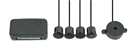

Backsensorer längs bilens sida som ger ett summerljud inne i husbilen. Inte praktiskt på Gotland pga av förmånga kaniner som hoppar runt bilen kl 4 på morgonen, 299:-

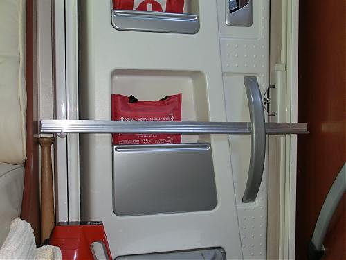

Bom över dörren på riktigt osäkra platser, lätt att ta bort. Bommen har vi haft ett år nu men aldrig använd. 50:-

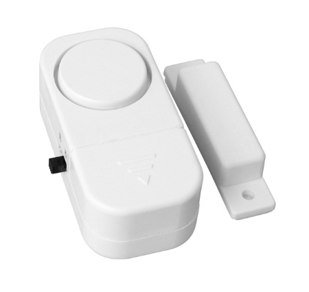

Någon form av dörrlarm som aktiveras inneifrån. Kan även vara ett vanligt bilskal-larm. 100-150:-

Bommen, var kan man köpa den, verkar smidig, vad är det för material? Har provat en gängad stav från Clas Ohlson, men var rädd att det skulle blir märken.
