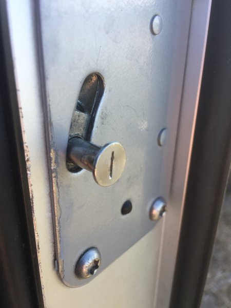

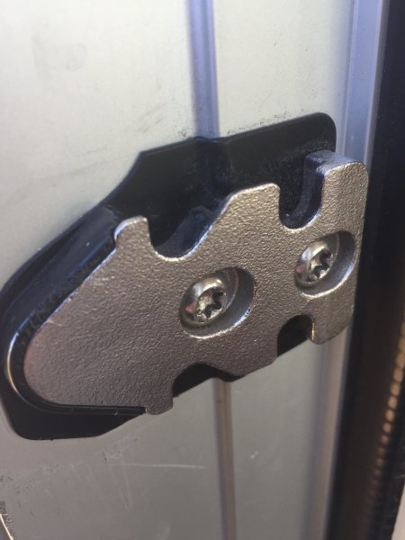

Har en Hartal säkerhetsdörr ,den är så säker så att vi kan bara öppna den ibland utifrån , inifrån är inga problem . Känns som att dörren lever sitt eget liv , bilen får inte stå för ojämt det får inte vara för varmt eller kallt .
Dörren låser med tre låstappar som jag har skruvat och justerat på alla vis .
Är det någon här som har en lösning på det här .

Jag har haft en sådan dörr på en tidigare bil, som jag hade mycket problem med innan jag fick till lösningen.
På bilden ser det ut som att låsblecket som sitter i karmen tar i kanten på dörren, går det att justera isär så att dörren inte sitter så tajt?
För mig var problemet att uttagen i blecket som sitter i karmen var för trånga så att låsmekanismen löpte inte tillräckligt lätt, min åtgärd var att slipa ur dessa uttag.
Det går ju att justera tapparna som går in i låsblecket, det är noga att dom är skruvade till rätt längd.
Hoppas att det löser sig.
