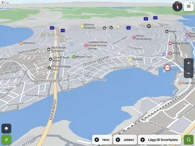

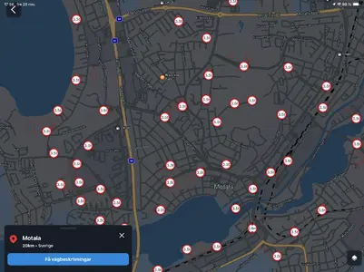

Jag skaffade husbilstillägget till Sygic. Nu är i stort sett hela stan markerad 3,5 ton (Motala).
Likaså är ett antal låga passager felmarkerade. 2.8m istället för över 4m.
Fick tre rutter föreslagna. En över en 3.5t bro och två under en järnväg på 2.8 fri höjd. Båda dessa värden stämmer, men är inte lämpliga för min 4,4 ton och 3m höjd.
Det finns en enda väg där jag lagligen kan ta mig fram, men där tror Sygic att fri höjd är 2.8m..
Jag har angett rätt dimensioner för bilen i Sygic.
Testa gärna om ni har Sygic.
Motala. Från Dagsländevägen till Vätterviksgatan.
Bifogar bild över stadens 3.5t gator
Notera att om jag zoomat in mer så hade antalet skyltar ökat markant.
Hälsningar Janne

Det där är väl alla gator som av kommunen är begränsade till 3,5ton? det måste ju Sygic navigera efter.
Det är något fel. Troligen kommunens fel. Finns en bred väg där endast ena körfältet är markerat 3,5ton, men det är inte verkligheten. Jag ska se om jag kan rapporter till Sygic senare.
Samma problem i Borensberg men inte i Linköping. Så säkerligen en tomte på kommunen
Det är något fel. Troligen kommunens fel. Finns en bred väg där endast ena körfältet är 3,5ton. Jag ska se om jag kan rapporter till Sygic senare.
Det hjälper förmodligen inte att rapportera till Sygic, kartleverantören som dom använder får sin info från kommunens kartor, så det är kartleverantören och kommunen man måste gå på!

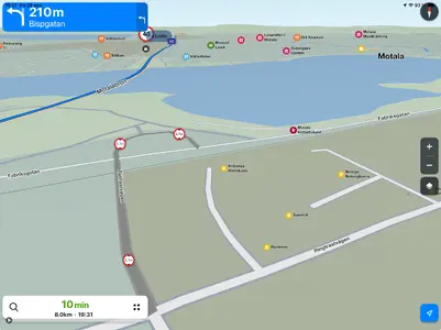

Jag uppdaterade kartor tidigare idag. Men något måste gått fel. Nu uppdaterade jag igen och i stort sätt alla skyltar försvann.
Så hade inte du Kjell visat på annat resultat så hade jag nog inte märkt att kartan var gammal. Tackar.
Däremot är det fortfarande fel på en järnvägsunderfart. Och det får kommunen ta på sig.
Det tokiga är att Sygic ändå tycker att jag kan ta en lägre underfart istället för att säga att destinationen är ej åtkomlig
