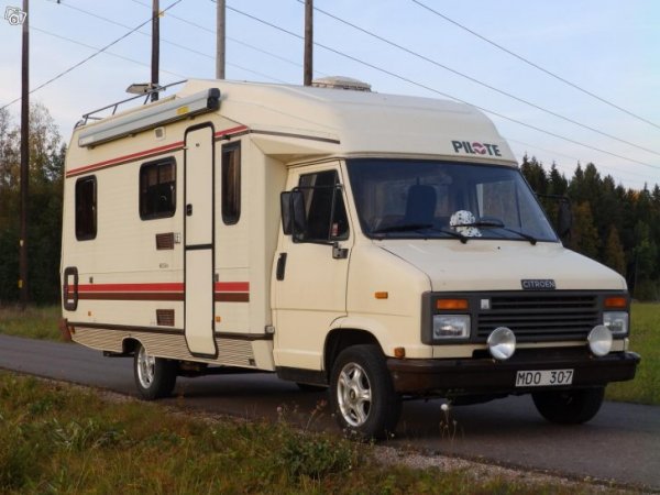

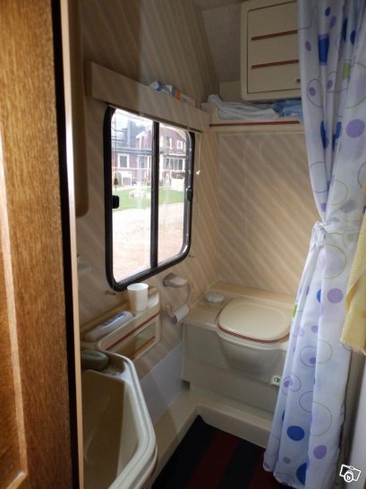

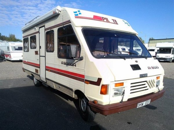

En liten lämplig bil för mig och hustrun. T.om hon tyckte om den :spinny:
Prutade en hel del tack vare min fuktmätare. En mindre skada och med de kunniga här på forumet skall jag nog klara av och fixa det. Kommer nu i vilket fall börja med att täta om om alla skarvar och takfönster uppifrån. Sätta på extraktorrör för att få några hästar till. Lite reservdelar kan man nog också fortfarande hitta ändå. Har fått lite goda råd av Jankro och flera,det skall ni veta. Också kul att komma igång igen trots alla motgångar som jag enligt min åsikt fått.

Det skulle vara kul att se lite bilder på den.
Jag har någon liten mental defekt för jag gillar äldre bilar, när dom är i hyfsat skick.

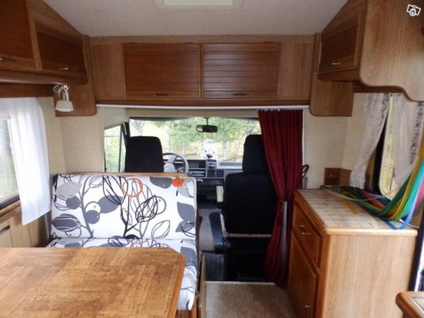

Blev tyvärr lite blåst på bilen
Lite fukt här och där
Får väl i så fall försöka sälja den billigt om jag inte klarar av det själv.
:mad::mad:

På vilket sätt blev du blåst? Att bilen var behäftad med fuktproblem hade du ju själv konstaterat före köpet. Något annat, något som säljaren mörkat?
Bilen ser ju fin ut i övrigt och det kanske lönar sig att lägga åtskilliga slantar på renovering?

Blåst och blåst kanske är relevant. Jag konstaterade lite fukt under ett fönster i samband med köpet och frågade tydligt säljaren flera gånger om han upptäckt eller haft anledning för fler fuktanvisningar i bilen. Fick till svar att ingen lukt eller annan fukt hade upptäckts. Då vi hämtade bilen var det fint väder och jag såg vid köpet inget speciellt mer. När bilen stod hemma på gården och det började regna dan efter blev heltäckningsmattan vid förarsätet helt genomblöt mm. Då ägaren använt bilen under 4 år utan problem och inte sett detta utan att informera om det tycker jag är fel. Han borde absolut ha upptäckt det.
Köpt är köpt givetvis. Får se om jag kan få hjälp,av vem och hur mycket man skall kosta på för den att åtgärda felen. Kommer antagligen hitta fler fel. Bilen är i övrigt perfekt för oss nu.

En så kraftig lekasje og ingen råte tyder på et forholdvis ferskt slipp i tetningen. Finn lekasjen og tett utenfra og innover, er det et fönster så ta det ut og sett det inn med ny butylmasse. Fjern selvfølgelig det vatn du får ut og sett en varmfläkt til å blåse på fuktige vegger og golv. Om det ikke er oppstått råte eller mögel så behøver ikke renoveringen å være større. Begynn ikke å rive vegger og tak uten det er råte, mögel eller svamp.
