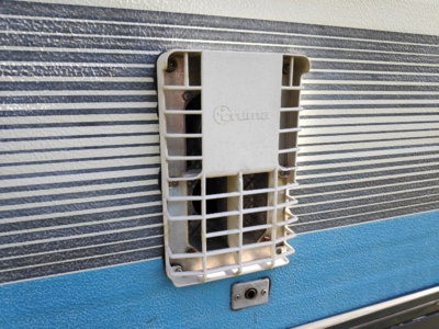

Har någon sett en sån här kanske?

Jag behöver en sån här yttre plast kåpa för varmvattenberedaren och har letat med lyckta och tänkte fråga någon här om ni har något tips?

Ja faktiskt jag e-postade dem nyss fick svar direkt men nej de har bara den nyare modellen
matse
532
Karlskrona
18844
Moin, da es diese Kaminabdeckungen nicht mehr neu zu kaufen gibt,
habe ich mir ein Gitter neuerer Bauart gekauft.
Die Löcher passen nicht ganz, aber wirklich nur wenige Milimeter.
Und ich finde, es sieht besser aus.
Från någon tysk site.
Passar nästan exakt står det.nyare modell
Hål felar någon milimeter.

bra tips det viste jag inte

Hej, det finns 3D utskrivna, men kvaliteten verkar lite ruff och behöver efterarbete och förmodligen helst ett färglager.
Med eller utan lock.
Man måste kontakta säljaren för leveransvariant också.
Det ligger helt säkert en hel del kvar på hyllorna hos äldre campingfirmor... Det gäller bara att hitta rätt firma.
Kanske enklare att köpa en ny sats med nya varianten.

Tack bra tips detta med 3d printing kan vara ett alternativ
19.557
De fleste plast for 3D printere smalter ved mellom 160 og 270 grader. PLA som flest bruker starter å smelte ved 160 grader og skriver med 180 til 200 grader. BAS som jeg bruker mest mykner noe allerede ved 160 grader, men er ikke tilstrekkelig flytende for utskrift før ve 230 grader. PVC er noe spesiell og krever over 250 grader, men avgir endel giftige gasser og benyttes lite til 3D. PET og HDPE ligger varmemessig i samme området. Nylon noe høyere. Et triks som en kan benytte er en varmespreder innenfor dekselet eller lage et direkte jull utenfor eksosrøret.
