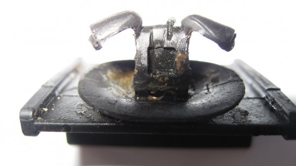

Hej.
Har följt debatten angående läckaget som Fiat-ägarna har vid vindrutan. Jag har uppmärksammat samma problem på min Renault Master Dci120 2005. När jag vid en närmre titt såg att det lyste rostrött runt spridarna, och att det var en ansenlig mängd vatten kvar efter en regnskur så demonterade jag plastlisten mellan vindrutetorkarna och såg då att fixeringskilarna till vindrutan var otättade, ja, inte ens en liten packning, tacka tusan för att det droppade ner på motorblocket och landade på toppen där spridarna sitter. Smetade in kilarna med tjock underredesmassa provisoriskt i väntan på hur jag ska lösa problemet permanent. Läckaget upphörde efter detta.

Hej Rolf.
Att det kan uppstå problem med nya modeller kan accepteras om tillverkaren tar sitt ansvar gentemot kunden, men detta som jag fann på min Renault är fusk från tillverkaren.
Detta kan jag påstå eftersom att plastbiten i sin form sitter ganska löst i hålet, infästningen består i två hakar. Det går inte att täta hårdplast mot plåt om det inte finns någon elastiskt/ tätande matriel också.

Hej.
Ett klargörande: Jag vill inte på något sätt misskreditera eller stöta mig med någon person/företag, men plastkilen är levererad otät. Mitt syfte är att informera er om det nu finns fler som har samma otäta hårdplastkil/distans som jag har. Anledning till mitt läckage finns på nedanstående bild, nu hoppas jag att de otäta kilarna på min Renault är ett måndagsexemplar - men jag vet inte.
