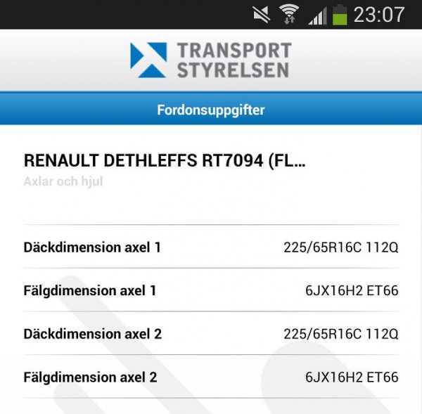

Vår husbil är nu 5 år och jag tänkte lägga 1% av bilens värde på vinterdäck. Skulle vara kul med lite vinterkörning för bilen har ju värmesystem för det.
1. Jag gick in i appen och kollade vad jag ska ha för däck:
2. Sen Googlade jag på siffrorna och då blev det dessa som jag tydligen ska ha:
