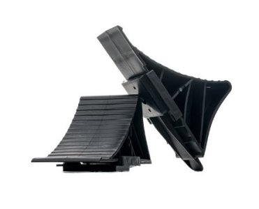

Köp ett par rejäla långa stoppklossar som hjulen delvis står på, så sitter de fast och glider inte undan, gnugga ner dem lite i gruset vid hjulen och låt bilen "rulla" ner mot dem så den står av sig självt.
