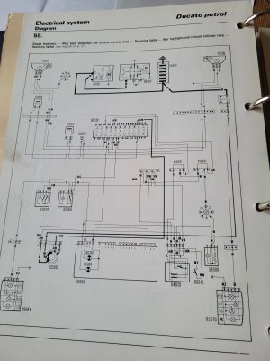

Tänkte mest på kopplingarna till tändningslåset. På min hade blivit bränt i kopplingen så jag bytte tändlåset.
Wessly
748
Sala
25066
PÅ min J5 sitter det jordnings punkt på passagerarsidan framför dörren ganska högt upp, sedan finns det i motorutrymmet en koppling.
Har helintegrerad solifer 5500. Kollade om jag hade nån jordfläta vid batteriet/motorn på passagerar sidan men hitta ingen. Har en på förarsidan mellan chassit å vxl lådan. Tack för elchemat
