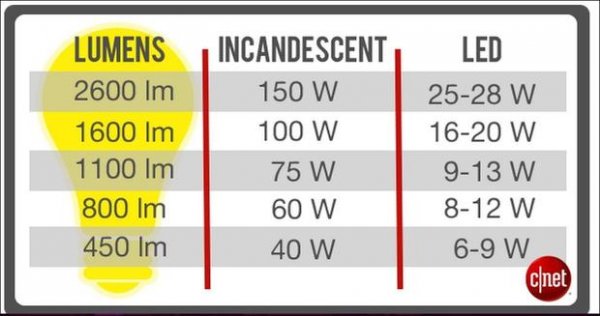

Vi ersatte våra 10W halogen men 0,6W LED och fick ungefär samma ljusstyrka.
Nu är det dock inte så enkelt som att bara titta på antalet W, det är ljusstyrkan mätt i Lumen man skall titta efter och här är det ganska stora skillnader mellan olika LED lampor. En viss fingervisning om det kan man få genom att se på lampans livslängd det kan skilja på från 10000 till 60000 driftstimmar (eller åndå mer numera).
Generellt kan sägas att lampor med fler driftstimmar också drar mindre ström.
De lampor vi köpte var högkvalitativa men vi tittade även på billigare lampor men de drog nästan dubbelt så mycket energi för att avge samma ljusmängd.
Titta även efter vilken ljustemperatur lampan har, det är här frågan om hur pass vitt ljuset är, själv skulle jag rekommender varmvitt som ger ett behagligt sken.

En vanlig regneregel er at led bruker 10% av halogenlampens forbruk for omtrent samme lys. Det finnes avvik i begge retninger, mest avhengig av elektronikken som begrenser strømmen gjennom lysdioden. Billigste løsning er en seriemotstand som bruker like mye strøm som dioden, dyreste løsning bruker minimalt ut over selve dioden men elektronikken koster mye mer enn selve dioden og om den er litt feil kan den fort bli en støysender.
Rådet om å se på lyseffekt i lumen og samtidig se på forbrukt effekt i watt er meget fornuftig. Lumen pr watt tallet forteller masse om elektronikken!
Varmhvit eller kaldhvit er mest en smaksak selv om lumen pr watt kan bli litt bedre for de kalde ved samme elektronikk.
