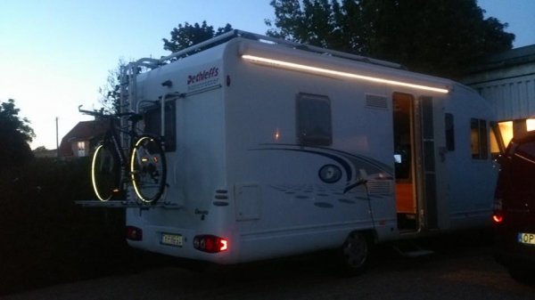

Hej, var hämtar du spänningen till utebelysningen utan att massa sladdar syns och är i vägen?
Gabbe//
F.d. 58882
Sv: Höstljus
Jag tog strömmen från köksfläkten. Borrade ett 4 mm's hål i ett köksskåp som mynnade ut i markisens främre nederkant. Den fjärrstyrda dimmern som jag köpte från Linders Belysning satte jag inuti skåpet i anslutning till hålet. Den självhäftande ledremsan köpte jag på ebay för under 100:- . Den klistrade jag upp även med Sikaflex då jag tätade hålet i väggen. Det blev billigt, lätt att göra & framför allt väldigt snyggt,
