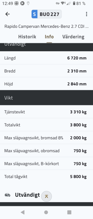

Hade en Rapido/Mercedes från 06. Försökte för 11 år sedan höja från 3500 till 3850 men
Rapido nekade. Ringde Mercedes i Malmö i ett annat ärende och passade på att gnälla lite. Han frågade om årsmodellen och sade att 06 or kunde han skriva intyg. Fick intyget efter några dagar. Besiktigade utan problem på Opus. Kolla med biltillverkaren.

Hej Stenö. Jag blev lite nyfiken på det här inlägget och kollade om det gick att höja min gamla -06:a också. Den jag pratade med blev lite förvånad över den vikt du fått. Om det är ok för dig så skulle jag vilja ha ditt reg. nummer för att kunna komma vidare.
// Åke
// Åke
Hej! Jag har sålt bilen. Den har nr BUO227. Jag kan ha fel på vikten, det kan vara 3800. Men det löste våra problem.
