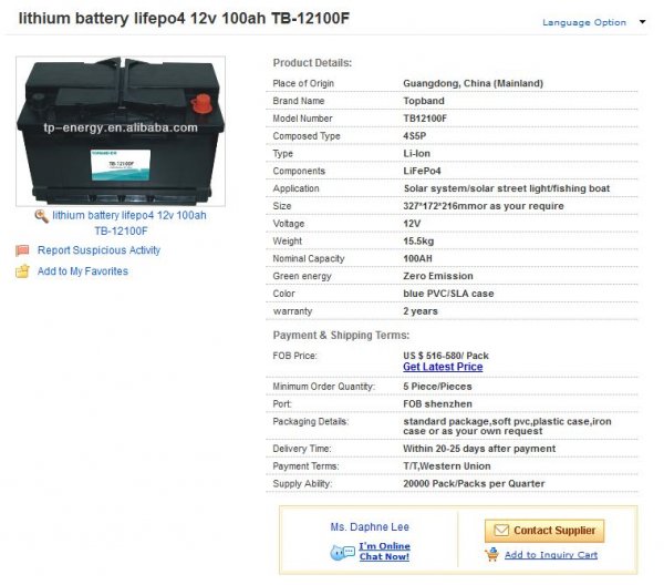

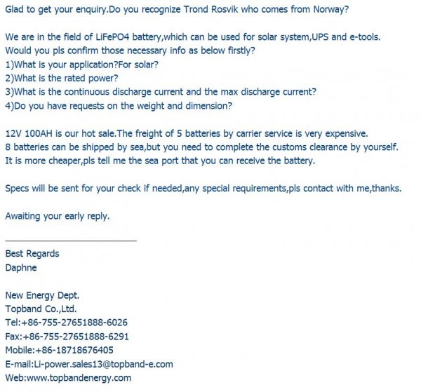

Jag skickade iväg en förfrågan till en batteritillverkare i Kina och fick svar direkt!
"Känner du Trond Rosvik fra Norge?" ;)
De tycks kosta lite drygt 100 US$ i Kina. Frågan är vad frakten går till!
