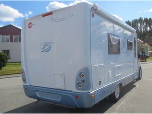

Fick påpekan på besiktningen att höga bromsljuset inte fungerar. Tog ner bromsljuset och i den satt 7 små, små lampor. Jag bytte samtliga dessa och kontrollerade funktionen med ett niovolts-batteri. Det blev som förväntat, alla små glödlamporna fungerade men lyste svagt pga den låga spänningen. Tillbaka på plats fungerar det ändå inte. Har inte hittat någon säkring eller har kännedom om något annat som inte fungerar, då jag tror inte på en säkring.
Kan det vara oxiderade kontakter vid jord och/eller vid strömkällan? Någon som råkat ut för samma och har en ide om hur det är draget och kopplat? INTE helt enkelt att få bort panelerna med bakljuset så jag tänkte se om någon sitter inne med facit. Det verkar vara stor risk att förstöra clipsen där. OM det är skarvat direkt på bromslampa där, vet någon om vilken sida jag ska försöka få bort kåpan på?
Bilen är en Burstner Delfin 700T 2005, Renault 3.0.
Tackar ödmjukt på förhand om någon kan tipsa mig.....
