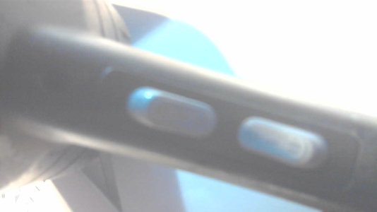

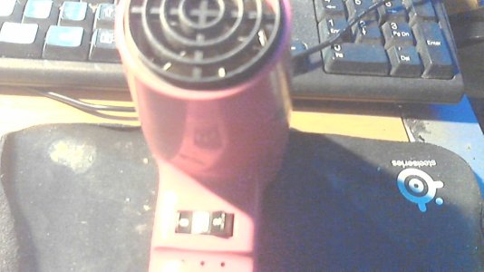

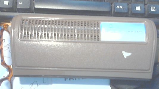

HEJ
Har en på 500 w den funkar finns nog att hitta på typ loppis
carmen air brush

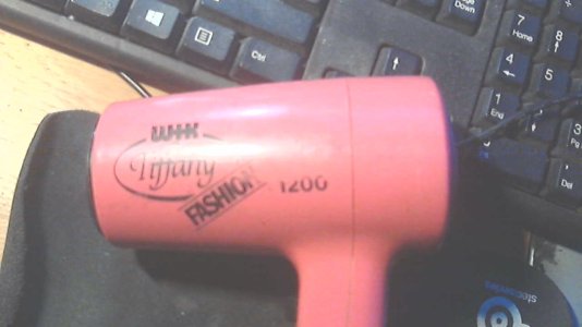

hej

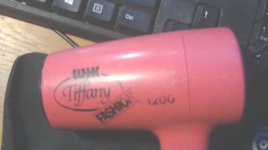

Glömde att vi har en Epever inverter 1220 w klarar 1500 under 15 min.
Denna funkar WIK tiffarny fashion 1200 w
    121,4 KB · Visningar: 2
    73,6 KB · Visningar: 2
    85,7 KB · Visningar: 2

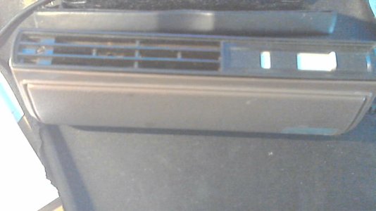

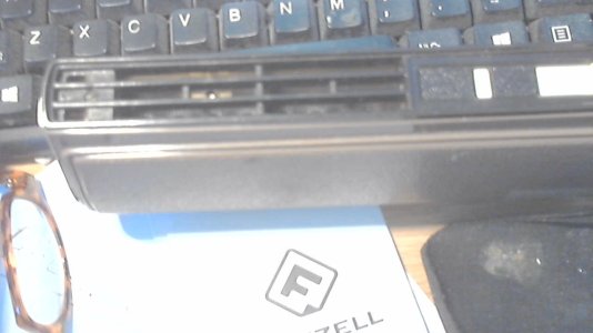

hej

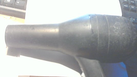

WAHL Engelsk h-tork med många inställningar enligt victron shunt drar den mellan 1347 w- 65 w drar mycke men torkar fort.
. A bruka tipsa om en pall och öppen taklucka och dra kan funka har lite hår.
