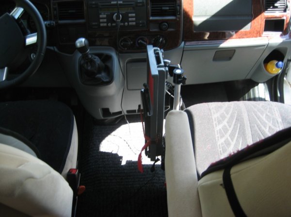

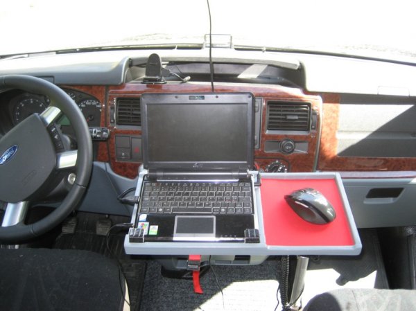

Jag har snickrat ihop en hållare för vår ASUS eee 901 av ett uttjänt kamerastativ, som sitter fäst på passagerarstolen. Det är svängbart, utdragbart och nedfällbart med datorn på plats. Används för AutoRoute under färd som komplement till Garmin. Men har datorn på stativet även, när vi står stilla. Ansluten till IceNet, så om "högerstolen" vill är det bara att surfa och maila under färd. Blåtand för mus och GPS-puck. Vet alltid var datorn är och bordet behöver ej belamras och lätt att utnyttja den från båda stolarna. Tror detta finns i någon annan tråd, men frågan kom ju upp igen.

Smart lösning för den händige!
En annan lösning är att skaffa en pekdator t.e.x. Ipad som tyvärr har blivit försenad till Sverige. Det finns ett antal hållare till den.
