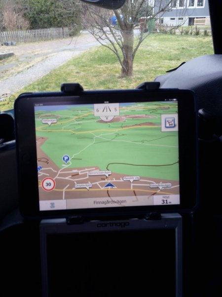

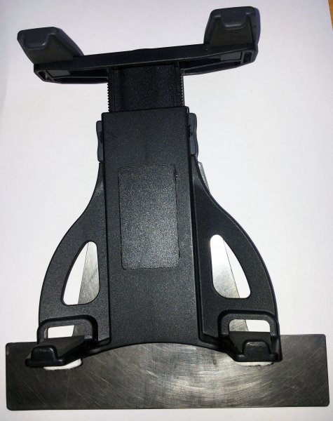

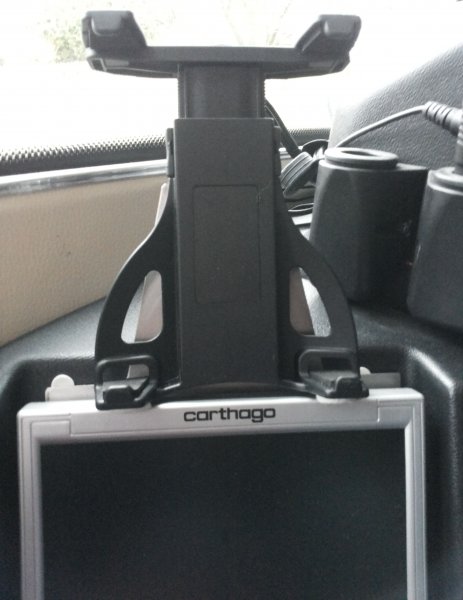

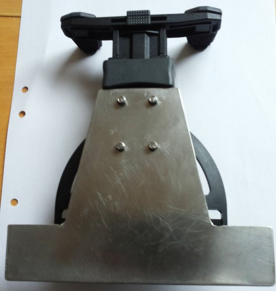

För att slippa fönster fäste för min iPAD Mini köpte jag en hållare hos Kjell&Company pris 149:-. Kapade till en rostfri plåt 1,2 mm tjock och 30mm. längre än hållaren, borrade och gängade för 3mm maskinskruv med låsmutter att fästa på baksidan. fäste ett vitt pappersark med dubbelhäftande tejp på baksidan av hållaren gnuggade med baksidan av en blyertspenna för att få hålbilden, fäste sedan papperet på plåtens baksida körnade 4 märken i överkanten av papp mallen, borrade och gängade. Skruvade i skruvarna lagom hårt så att hållaren går att ta loss från plåten men inte glappar. Sedan är det bara att trycka ner plåten mellan backkameran och sidopanelen. På detta vis slipper man att iPADén skymmer sikten framåt men är ändå lätt åtkomlig. Bifogar några bilder. Den lilla luckan på framsidan av hållaren är lätt att lossa med en spetsig skruvmejsel, då kommer man åt att sätta skruvarna på plats.
