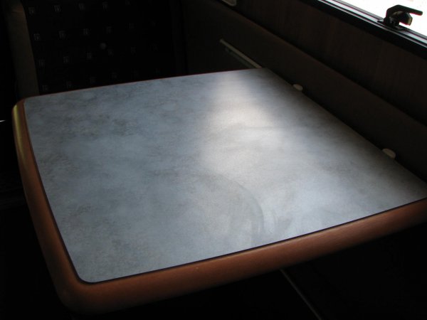

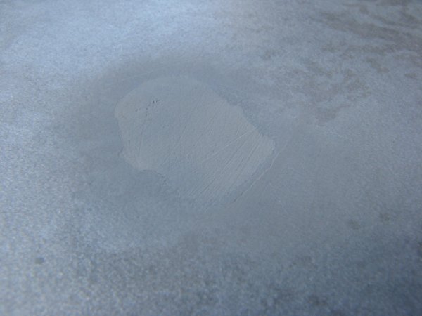

Lätt att man tappar något på bordskivan, på ett ögonblick så är där ett hål. Finmalen bilspackel i hålet och sprutlackering med minsta sprutan så blir resultatet att man står ut i alla fall.

F.d. 58637
Sv: Hål i skivan
Nu är skivan lagad. Smög in i Överskottbolagets kemrum. Öppnade plastic paddingtuber och valde den med mest lika färg. Nej, jag bröt inga förpackningar.
Resultatet blev kanon. Skadan är nästan osynlig.
