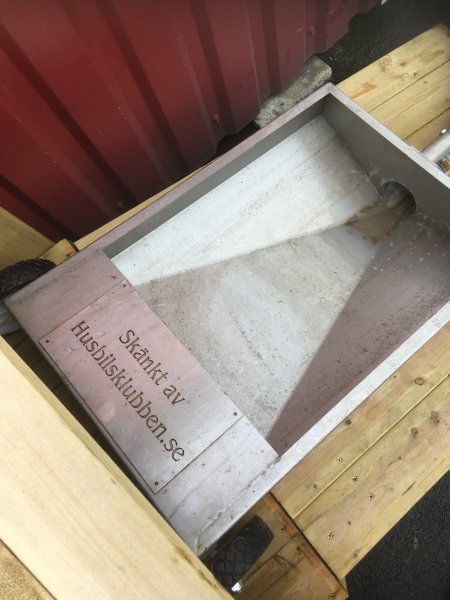

Skulle för första gången tömma gråvattnet i helgen (nyinköpt husbil).
Men "kälken" på ställplatsens tömningsstation gick inte in under utloppet på bilen. För hög vagn.
Svor i tankarna och funderade en kvart på alternativa lösningar...
Ställplatsvärden hade ingen lösning.
Tills jag kom på att jag kunde backa upp på nivåklossarna och på så sätt höja bilen och utloppet så "kälken" fick plats :)
Kanske ett vanligt knep ibland ni erfarna? :)

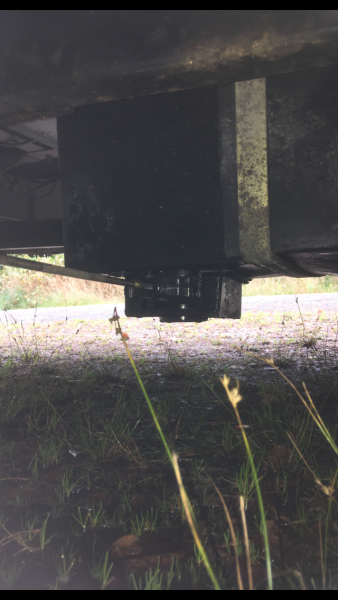

Jag har samma problem. Min avloppsventil har en markfrigång på endast 12 cm. Det går ju att höja med nivåklossarna men då lutar bilen och det går inte att tömma tanken helt.

Jag har samma problem att utloppet ligger för lågt , det går ju iofs som du gjorde att köra upp på klossarna men då lutar bilen fel som Leif Torså skriver och man får inte ut allt vatten .

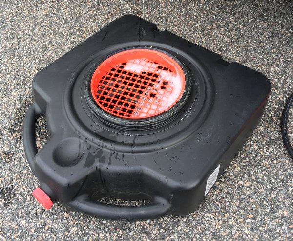

Eller oljetråg från Jula, om den går under.

Poängen med den här tråden är ju att det här med en kälke för gråvattentömning inte alltid är så lyckat. Jag har också råkat ut för att det varit svårt att få vattnet att rinna från kälken och ner i det avlopp som den är ansluten till.

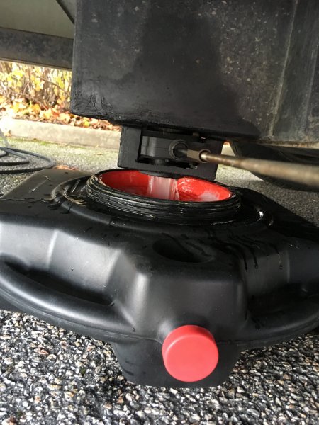

Funkade perfekt idag med Julas oljespillstråg :)
    2,3 MB · Visningar: 16
    1,9 MB · Visningar: 21
