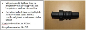

Hade tidigare en Kabe med problem tömma gråvatten,fick en backventil från Kabe,den monteras på utgående vatten från pumpen,kapa slangen montera ventilen.

Ok, tack för svar. Undrar bara hur denna backventil ser ut. Jag har en liten svart "burk" med ett lock som redan sitter på utgående slang. Kan det vara backventil??

Har inget minne av något lock,jag har för mig att det satt en ventil från början, men Kabe skickade mig ytterligare en variant.

Jag lånar en bild från Tommy och Elisabeth från en annan tråd.

Tusen tack för svaren Olof, får undersöka detta vidare. Min ev "backventil" ser inte ut alls som denna. Ska försöka på lite olika sätt imorgon. Ha D.
