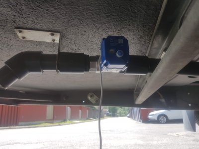

Även vi har en giljotinventil som original på vår bil. Den strular alltid. Det kommer skit i vägen så att den inte sluter tätt, etc.
Detta ledde till att vi har, som så många andra här inne, valt att installera en elektrisk kulventil efter giljotinventilen. Vi låter den helt enkelt stå öppen hela tiden och nyttjar endast den nya kulventilen för tömning. Funkar mycket bra. I vårt fall blev det en elektrisk ventil, men det funkar ju givetvis även med en manuell variant.
Se bild nedan:
