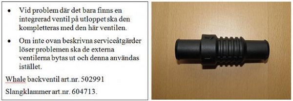

Sv: Gråvatten urpumpning Kabe
Kabe har en lösning på detta,montera en extra backventil på utloppet.
Kontaktar du Kabe kommer ventilen hemskickad.
Jag hade samma problem på min bil förra året, efter montage fungerar det bra.
