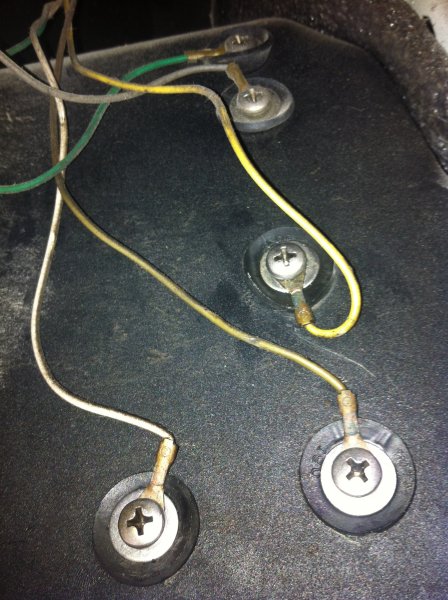

Jag har sedan köpet av min husbil haft problem med nivågivarna till gråvattnet. Så häromdagen så bestämde jag mig för att lösa problemet. och jag trodde jag hade löst det. Men igår fungerade det inte igen.. Idag har jag fyllt gråvattentanken med hela min färskvattentank (vilket uppenbarligen verkar gå i trots att gråvattentanken skall vara mindre än färskvattnet?) jaja, hursomhelst, när jag hade fyllt i halva mängen vatten så ökade stapeln 1 hack, sedan när i princip allt vatten var i gråvattentanken så ökade stapeln till nr. 2. (av 4)
Så min fråga är: Är det någon som har liknande nivågivare i sin husbil och kan jämföra nedanstående bild och se om det stämmer med kabelföljden?
Jag har en LT309 som panel om det har någon betydelse? och husbilen är en Adriatik 576 DK 2008
ps. bilden blev tydligen vriden, där det är 2st kablar bredvid varandra, det är nedåt
vilket ger färgföljden uppifrån och ner:
Grön
Grå
Gul
Gul/Brun(?)
Vit(?)
