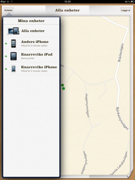

En utmärkt idé, många har en gammal smartphone liggandes som är utbytt mot en nyare.
Hitta vänner och Google Latitude med ett kontantkort i telefonen som står på ständig laddning funkar bra. Man behöver inte ens ringa upp!
