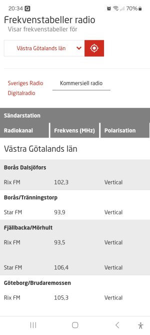

Digitalradio har sänts i Sverige sedan 1995. Sedan år 2002 har dock endast Sveriges Radio DAB-sändningar i Sverige. Utsändningarna täcker en liten del av landet, i områdena runt Luleå, Uppsala, Stockholm, Göteborg och Malmö.
