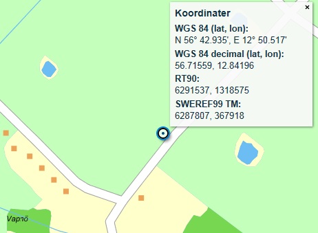

Det finns ca hundra olika system varav minst tre WGS 84:
1. Grader, minuter, sekunder, HBK och Google
2. Grader, minuter med decimaler, Samsung
3. Grader med decimaler
Det är väl 2 och 3 som blandas ihop mest och som ger fel på några hundra meter. Vi blev lurade på ett par km i Bratislava, inte kul, hamnade i ett slumkvarter.
Sen har vi fem svenska varav två finns på bilden, RT90 och SWEREF99. Sen sista används av lantmäteriet och självgående jordbruksmaskiner med hjälp av fasta korrigeringspunkter i terrängen.
Vår Garmin handGPS har de flesta systemen medan fordonsGPS'erna bara har ett par tre ...
Se bild:
