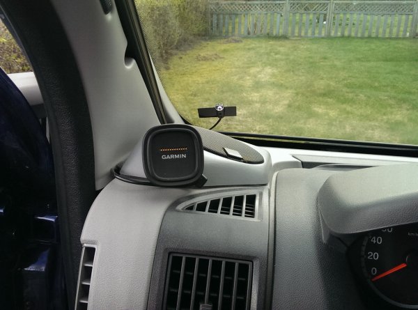

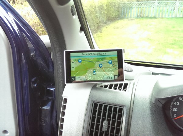

Nu blev det dags för att fixa till sladdröran i bilen.
Jag har en Garmin 3597 och den har ju en ganska klumpig strömförsörjningskabel med inbyggd FM trafik mottagare. Att ha den hängandes är inte snyggt eller praktiskt.

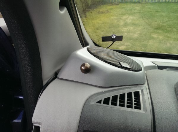

Fixade några stålkulor som jag hårdlödde fast M6 skruv på. Samma diameter som Garmin-fästets kulled.
Placerade kulan i högtalararens sarg/låda. Enkelt att pilla bort högtalargallret och sedan några skruvar så var högtalaren borta och några skruvar senare även sargen.
Kopplade ett ciggarettändar uttag från stereon så att GPS:en stängs av med tändningen.
Alltihopa ligger nu i utrymmet under högtalaren. Antennen till FM trafik sitter uppträdd i A-stolpen.
Så här blev det:

Snyggt och verkligen påhittigt:)
Grattis till ett kanonjobb!
