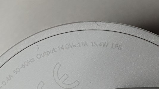

Den driv via 230V med 14v DC. Kanske går det med 12,8?

Jag har en Nesthub i min husbil, finns en kabel som är usb-kabel att beställa på amerikanska Amazon så kan du köra Nesten via usbuttag/cigguttag. https://www.amazon.com/HAUZIK-Charger-Compatible-Google-Speaker/dp/B0892VHY1S
Tack för inlägg. Men USB ger väl bara 5V och på adaptern som följer med anges output 14,0 V och 1,1 A. Går den att köra med
endast 5V? Dock 5 V * 3 A = 15 W, nära de 15,4 som anges på adaptern. Beskrivningen kabeln är lite förbryllande, den anges trots allt att vara till aktuell Hub (Google Nest Mini Smart Speaker, Nest Hub 7” LCD Touch Screen).
Ja, jag tror den kräver en 3A quickcharger USB, läser du recensionerna på Amazon så ser man att den fungerar på NestNub gen2. Som sagt jag kör den själv och har inte haft problem.
