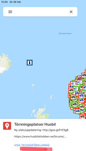

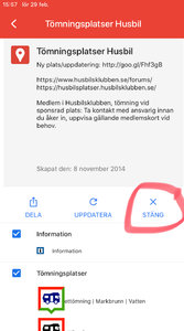

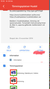

När jag startar appen i min IPad på får jag upp alla tömningsstationerna som ligger på HBK:s karta. Hur får jag bort dessa?
Tacksam för hjälp. Jag måste ha sparat på fel sätt.

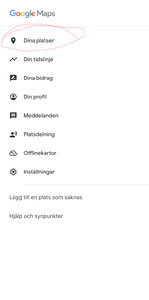

Tryck på dom tre strecken i vänstra hörnet ( överkant) och välj dina platser

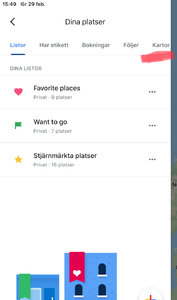

Ok så här
    199,1 KB · Visningar: 57
    310,3 KB · Visningar: 60
    330,4 KB · Visningar: 53
    306,9 KB · Visningar: 48

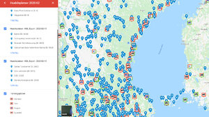

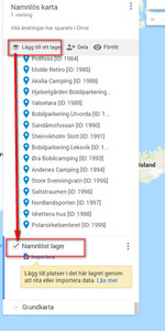

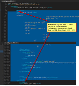

Vet inte om andra stött på samma problem som undertecknad med import av KML-filen i Google Maps och att den är för stor (Gmaps maxar 5mb och/eller 2000 objekt). Kliade mig i huvet lite och kikade på KML-filen i en editor och testade att dela upp den i 3 delar och det funkade!
Man skapar alltså en ny Gmaps-karta och importerar varje KML-del i ett nytt kartlager och vips kommer alla 5179 platser med i samma gmaps-karta! Passade även på att lägga in tömningsplatser i ett eget lager i samma karta.
När man redigerar ner o delar upp KML-filen så är det viktigt att radera bort mellan <placemark>...</placemark>-taggarna. Men det syns rätt tydligt när man har KML-koden uppe.
Hoppas det kan vara till hjälp för någon :)
