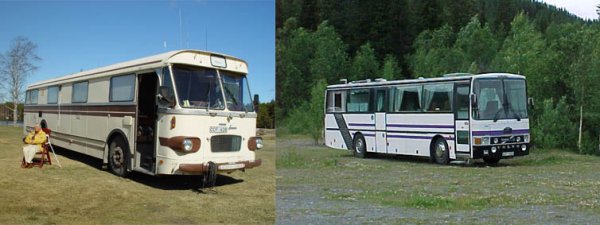

Mina bussar, dom vilar sig just nu men skall i trafik igen.
