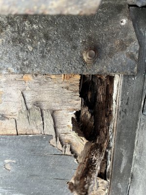

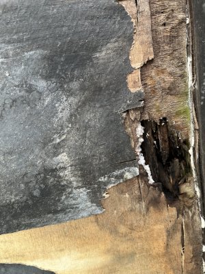

Har hymer 1990. Golvets utsida på både vänster o höger bak vid bodelsdörren underifrån är klädd med en typ av plywoodskiva med som jag tror en träregel i väggytterkanten. Denna har börjat ruttna o behöver bytas ut . Vet någon tips på hur jag kan göra? Tacksam för svar!!

det bara börja riva tills du hittar nått som är friskt o så börjar du bygga upp det igen
ta en sida ät gången. o riv inte mer än nödvändigt åt gången
ta massor med foto så du vet ungefär hur det så ut innan
sök här på sidan där finns flera som har gjort likadant jobb
kolla på youtube typ renovera husbil

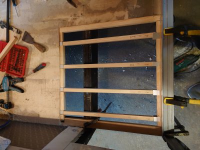

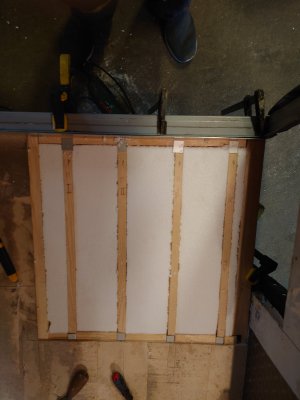

Hej. Jag har haft liknande skador på min Hymer från 2012. Misstänker att det är samma konstruktion på golv- skivan. Den består troligen av två plywoodskivor som har tunna träribbor längs ytterkanterna och parallellt med långsidorna med en dryg decimeters mellanrum . Mellan ribborna ligger cellplast och allt är presslimmat för att bli en sandwich konstruktion. Jag bifogar bilder på hur det såg ut i min bil.
Jag skar bort allt som var ruttet och skarvade listerna med h-profil av aluminium, fyllde mellanrummen med frigolit och limmade och skruvade plywood under och över ribborna. I skarven som blir längs med en ribba så grävde jag ur cellplasten ca 20 mm in mellan plywoodskivorna och sköt in en ribba som var ca 40 mm bred sä det fanns något att fästa skivorna i.
Dimensionerna får du mäta dig till ,på min bil var den totala tjockleken 28 mm.
( 2x4 mm plywood och 20 mm fyrkants list som ribba.)
Mvh / Roland

Tack för ett värdefullt tips! Skall försöka fixa det själv! En tanke for mig bara idag när jag skar bort det dåliga alltså c:a 2 -3 dm inåt ifrån ytterväggsregeln räknat, att: är det helt fel att täta allt med fogskum eller butylmassa , eftersom det väl inte har annan funktion än att täta mot fukt o skvätt underifrån o upp i golvet??? Vad tror du om det?
