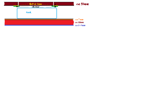

Jag ska ta en bild på luckan som är fabrikstillverkad som sitter till batterierna i undergolvet så reder vi ut golvets konstruktion. Det enda jag behöver veta om det finns någon som har tagit upp ett hål i det övre golvet vid toalettutrymmet och gjort en snygg aluminiumram runt luckan. Där under ligger min gråvatten tank med ansl. som jag vill kommaåt.
Se bild (jag har en HOBBY) ... såhär skulle jag göra.... att ha en alu. ram överst och inget stöd under är nog inte att rekommendera (med tanke på att du kanske vill gå på den).... kommer man inte åt att skruva listerna (de gröna) underifrån så kan man använda maskinskruv med v-huvud (typ M5) och sen försänka dem snyggt i golvet uppifrån. listerna skall gå runt hela hålet... och har du bok så är de bra till listerna eller såga upp lister av en 15mm plywood... vill du lacka listerna så tänk på att inte lacka där du skall limma (gult)
