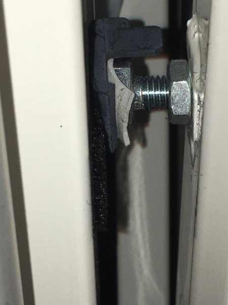

På våran Eriba sitter det ställskruv på båda kortsidorna som hindrar att sängen inte rör sig sidoleds.. jag upptäckte när jag letade anledning för knissel att ena stälsskruven saknade plast ”tass” ...då kunde sängen rörasig sidoleds som orsakade knissel.
