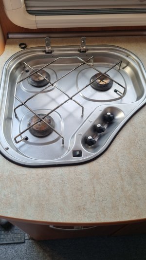

Glaslocket till spisen har gått sönder.
Det går inte att lyfta upp spisen för att kunna se modellbeteckningen då gasledningen tar i under. Det går heller inte att komma åt underifrån då en träskiva är monterad. Har varit i kontakt med HYMER Center, dem kunde inte säga vad det var för spis. Men dem misstänker att fabrikatet är Dometic. HYMER Center kunde beställa ifrån HYMER direkt för en kostnad på cirka 4 000 kronor. Är det någon som känner igen spisen och vet modellbeteckning på den?

Det är ofta så att husbilsföretagen specialbeställer sina spisar från Dometic/Cramer och därmed går det inte alltid att få tag på tex. glaset som reservdel på öppna marknaden. Ser ut att vara en EK2000 men den har många varianter.
Försök att se om du hittar något nedan eller maila bilden till dem:

En glasmester kan måske skære en plade til dig og bore hullerne til skruerne, hvis han har glas at ret type (varmebestandig?)

Köpte till min som reservdel på camping4you dom visste inte själva att den passade. Så visst finns det reservdelar
Har också varit i kontakt med Camping4U och hittade en som motsvarade måtten. Men fick svaret att gångjärnen satt på "fel" sida. Själv tänker jag att det beror på hur man vänder på glaslocket...

Jag behövde också ett nytt lock - letade också länge - tills jag råkade se att man skrivit ut märke och modell på gasolspisen i CoC dokumentet.

Var finner jag detta CoC-dokument?
Vet ej men det satt i dokumenten i pärmen som jag fick med när jag köpte bilen. Om det är inskrivit på min borde det vara ett EU krav för registrering. Lika på personbilar - vissa fordonstillverkare lämnar ut det som standard andre inte. Men - Hymer borde ju kunna få fram det.
