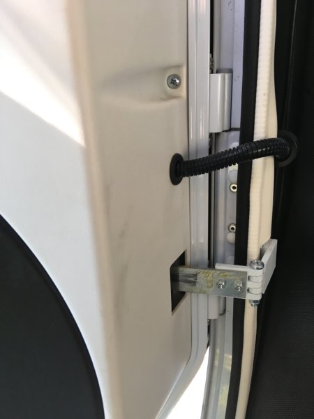

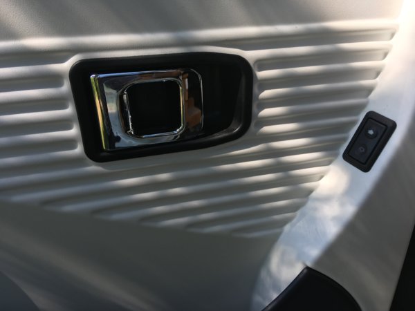

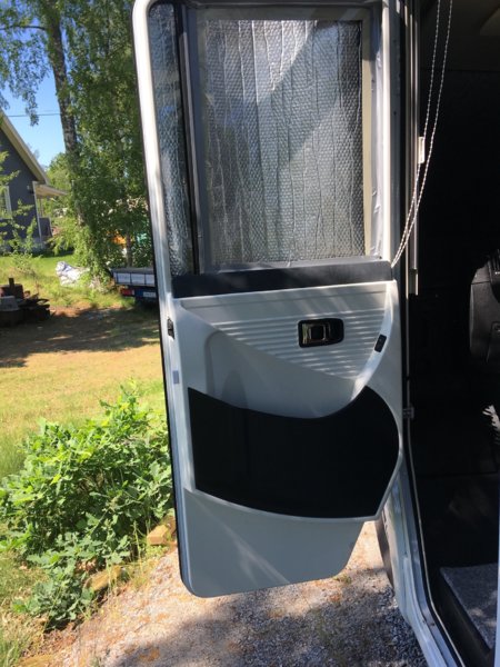

Funderar på att montera rutan själv. Men då måste jag veta hur man särar på förardörren. Så om någon lyckats läsa så här långt tar jag tacksamt emot tips på hur man tar isär förardörren.
Några bilder på dörren.
Hälsar Kjell

Jag plockade ur sidorutan på min Hymer B544 och på den satt en skruv på insidan då man drar i dörröppningen .
Lossa dörrstängaren .
Sedan klämma ihop själva plasten till sidostycket så man kom över en kant som var i dörren ca 5 mm .
Ser att du även har en täckbricka under låskistan , kan ju vara skruv under där .
Sedan när dörrsidan var borta fick jag borra bort en massa popnit som elhiss osv satt i sedan kom jag åt rutan .
Det var inte så svårt .

Hej Kjell ! Har just reparerat låsmekanismen i bodelsdörren på vår Dethleff samma modell som Er och som någon skrev är det bara att demontera skruvar och andra fästen/stag, sedan pressar man innerplasten i kanterna så den kryper ur den lilla falsen, när Du monterar tillbaka börja vid låshaspen i bakkant på dörren, inte särskilt svårt men var lite försiktig så Du inte spräcker/skadar plastkåpan för den är inte billig

Hej Hasse! Har gjort samma arbete som du på bodelsdörren. Tyckte dock att förardörren såg lite mer komplicerad ut. Men det är väl bara att försöka.

Äntligen har vi fått rutan i förardörren isatt. Nu bar det sig ju inte bättre än att vid hemkomsten från verkstaden så gick inte förardörren att stänga. Dörrstoppen satt lös inuti dörren. Så det var bara att lossa dörrsidan och skruva fast dörrstoppen. Samtidigt passade jag på att justera gummilisterna som inte heller var rätt monterade. Vad trött man blir på att de som skall göra jobbet inte gör det ordentligt. Men rutan fungerar att hissa upp och ner. Så man får väl vara nöjd trotts allt. Det tog ju bara lite drygt två och en halv månad att få en ny ruta i dörren.
