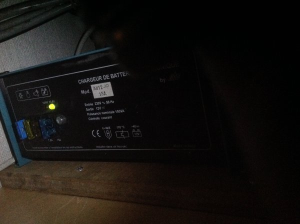

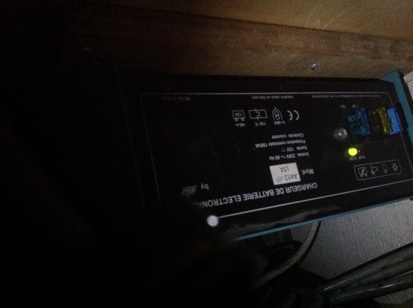

Har en Chausson med en kombinerad säkringsdosa/batteriladdare som nu har börjat krångla. Flatsäkringarna glappar, har tagit isär och försökt att fixa det men det funkade inte. Vet någon var man kan få tag i en ny säkringsdosa/ batteriladdare av samma modell? Se bifogade bilder.

Detta är nog enklaste sättet om du inte får tag på
original en dosa.
Köp en säkringsdosa på bildelsfirma eller liknande.
Löd in nya kablar.
Montera dosan på utsidan av lådan om du får plats.
mvh Tony
Sv: Glapp i säkringsfäste!
Ta av skalet och kläm ihop stiften som håller säkringarna på plats. Det är oftast samma typ som flatstiftshylsor. Se Biltema art.44-378.
