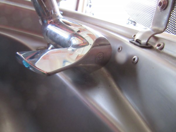

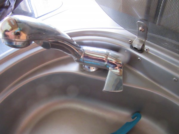

Det har blivit glapp i köksblandararmaturen. Och det medför att vattenpumpen startar utan att vattnet är påslaget!
Vredet till höger (= kan dels vridas upp/ned för att få kallt eller varmt vatten och dels vinklas utåt för att reglera hur mycket vatten som skall rinna ut ur kran).
Problemet är att glappet mellan det detta vred och själva armaturen medför att vattenpumpen i vattentanken går på trots att vredet står på avstängt. Trycker jag vredet in mot armaturen så slutar vattenpumpen att pumpa.
Det har hänt att vi inte hört att vattenpumpen gått i gång och så har vattenpumpen pumpat på tills någon slangkoppling släppt och vattnet runnit ut.
Köksarmaturen har en elkontakt i sig (?) som ger signal till vattenpumpen i vattentanken. Och glappet gör att kontakten sluter utan att vi vridit på vattenkranen.
Hela armaturen är i plast.
Min fråga är om köksarmaturen går att plocka isär eller på annat sätt går att få bort glappet som startar vattenpumpen.
På bilden med närbild av vredet syns en liten rund "skiva". Går den att peta bort och finns det något av intresse bakom skivan?

Pilla bort den lilla pluppen mitt i vredet med en vass kniv. Undwr finns en skruv, dra åt den. Så går vredet trögare och den slår inte till.

Hur?
Armaturen är av plast (= bräcklig) så jag är tacksam för handfasta råd om hur den skall kunna plockas isär.
Sv: Glapp i köksblandaren
Läs ovan.
Brickan syns ju jättetydligt
