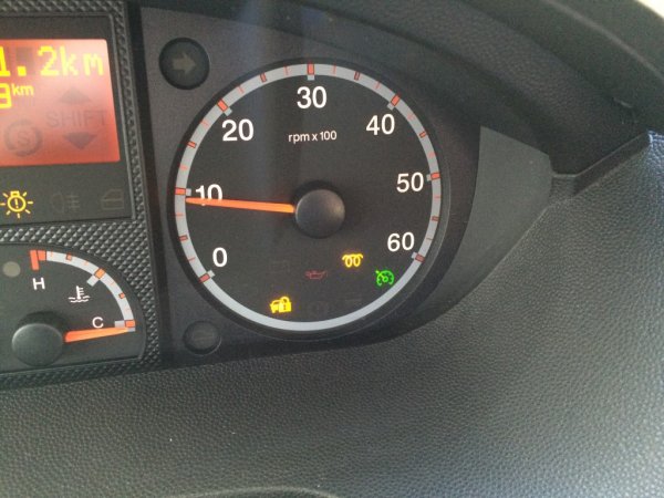

Har en Fiat Ducato 2, 3 L 2012 där glödtrådsvakten lyser efter det jag startat bilen. Lyser starkare när jag vrider om tändningsnyckeln för att efter några sekunder lysa svagare och sedan fortsätta med det under körning också.
Någon som kan tipsa?
När jag gjorde service i höstas sa killen på verkstaden att det "tjuvlyser från annan lampa"......

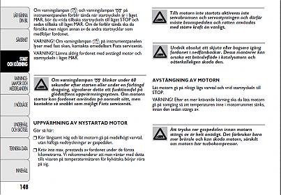

Tillägg eftersom bilden blev så liten.
Citat från boken:
" Om varningslampan m blinkar under 60
sekunder efter starten eller under en förlängd
dragning, signalerar detta ett funktionsfel på
glödstiftens uppvärmningssystem. Om motorn
startar kan fordonet användas på normalt sätt, men
kontakta så snabbt som möjligt Fiats servicenät. "

Ser att även din immobilizer lampa lyser. Har samma problem med min Ducato -14. Immobilizer + bränslelampan tänds när jag slår till farthållaren. Bilen är inlämnad på verkstad för kontroll just nu.

Nu har jag svaret på problemet. Tydligen så är farthållarlampan, den gröna, väldigt stark och lyser "bakom" när farthållaren är tillslagen. Stängde av f-hållaren och då slocknade allt.
