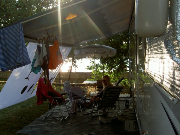

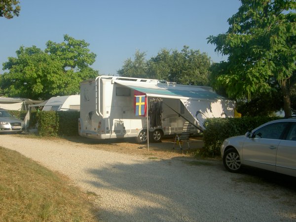

Jag lägger in ett par bilder (om än inte så bra) på min hemmagjorda Sunblocker. Det är ett duschdraperi köpt på Rusta (29:-) som jag vänt på.
Sitter fint på min Omnistor nu.
Den tar bort solskenet, men är ändå lite genomskinlig. Man kan se igenom den inifrån och ut.
