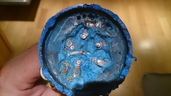

Min vattengivare visade sig vara kass, tänkte dela med mig av hur jag lagade den.
Kanske kan hjälpa någon annan!

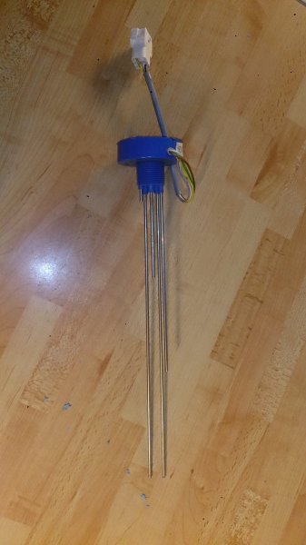

Har en givare med 5 st sprön som går ner i tanken, jag summrade dessa mot
kontakten och det visade sig att endast 3 hade kontakt.
Värmde bort försegling med lödkolv och fick fram topparna på spröna. Topparna av spröna är förbundna via en kabelsko, mellan kabelskon och spröt var det glappkontakt, lödade ihop dessa delar så det blev kontakt igen och vips så fungerade givaren igen, förseglingen återställde jag med massa från en kabeskarv (ubåt).
