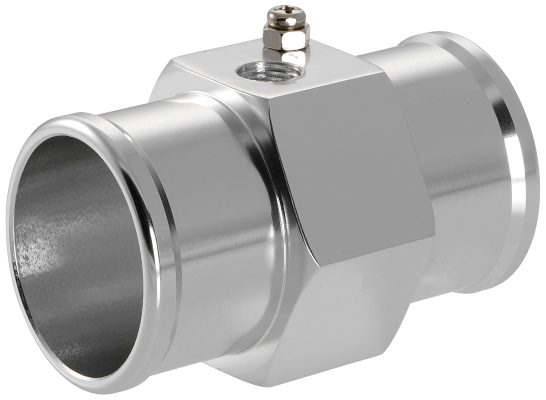

I så fall, eller om du vill komplettera ytterligare så kan du ev. göra så här.
För att få dit givaren och få ett bra mätvärde på vattentempen så kan man skära av övre kylarslangen som termostaten brukar vara i närheten av, och montera en slanghållare för givaren. Då ser man vilken temperatur det verkligen är på vattnet när det kommer ut ur motorn.
Man ser också att termostaten öppnar vid den temp. som den skall öppna vid m.m.
Slanghållaren finns för olika dim. på kylarslangen, både på Biltema och Jula samt mer inriktade firmor. Skruven är till för att jorda slanghålleren med en kabel till jord.
Och så någon lämplig mätare.
Brukar funka jättebra faktiskt.
M.v.h. JANKRO.

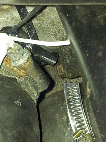

Jankro...en sådan mätare har de monterat in. Men givaren ligger utanpå ett rör, fastsatt med ett buntband. Lägger in en bild....den lilla silverfärgade saken längst ner.
Värdet på temperaturen hade blivit bättre med det röret som du visade på bilden, men de tyckte väl att de var bra med den ligade utanpå.

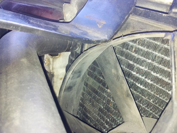

Klåpare....de kan man lugnt säga.
Tempen steg när jag stod vid ett rödljus, och sjönk ganska mycket när man kom upp i fart. Då kollade jag under huven, och upptäckt givaren.
Inte bara de, jag upptäckte också att fläkten inte kunde gå.
Fattar inte hur man kan montera fronten så att fläkten inte kan gå runt, sådant kollar man väl innan bilen lämnas ut.
Får man i uppdrag att byta motor, så kollar man väl att allt fungerar när man är klar. Eller ingår inte de? Frågan är om fläktmotorn har bränt, när den inte gått runt när den skulle starta. Pratade med en mekaniker, han sa: går inte den vänstra fläkten, går heller inte den högra. Hur vida de stämmer eller inte vet inte jag.

Spekulerar lite, givaren som sitter i kylaren har ju tre kablar enl. Stanton så är givaren dubbel och slår på fläktarna vartefter tempen går upp en i taget.
Inte säkert att motorn bränns först måste det vara tillräckligt varmt för att den ska starta och sedan går nog säkringen långt före.
Jag vill nog gärna att givaren till instrumentet ska sitta på motorsidan av termostaten i närheten av vattenpumpen, sitter den på slangen kommer den inte visa något innan termostaten öppnar och då går den upp snabbt, sedan brukar termostaten stänga och då går mätaren ner innan man fått ett jämviktsläge.:msn_fingerscrossed:
