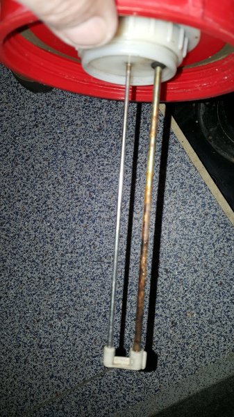

Tog upp nivågivaren i gråvattentanken och gjorde ren, men nu visar den 100% även när tanken är nästan tom......:twitcy:
Det gäller en flair 2000 års modell, men antar att många tillverkare har liknande system.
Tacksam för tips....

Är det möjligt att du kopplat givarens kablar fel, so tom tank blir 100% full?
Om inte, hur ser givaren ut från sidan, vilken typ av givare är det?

Så här ser den ut, ena elektroden är belagd med plast.

Har du kollat att flottören löper på skenan och inte fastnat? Fast den borde då visa 0%??? Men låt den löpa för hand och kolla visaren. Känns annars som du fått ett kabelbrott.

Finns ingen flottör, utan på något vis känner instrumentet av nivån via de två stängerna, varav den ena är plastöverdragen.

Det er viktig med denne følerwn å gjøre rent undersiden av lokket. På de 2 Flair jeg har hatt var det ikke plastbelegg på noen av følerne, på 1999 modellen såg det identisk ut som på din. På 2008 modellen var det et perforert plastrør utenpå i gråvatn tanken. Når jeg hadde feil på måleren vasket jeg elektrodene og undersiden av lokket med t-rød. Samme løsning brukte de på verkstedet når kunder kom med ikke fungerende måler.
En kuriositet med disse målerene er at når de sitter i ferskvatn tanken så fungerer de ikke om vatnet er svært rent - ledningsevnen i vatnet blir da for lav.

Om plasten runt den tjockare ledaren är perforerad så kan det tänkas att det ligger en serie motstånd invändigt, är lock och ledarna rengjorda med något som innehåller ledande mineraler eller salter så kan det nog leda via locket som Knut säger.

Tydligen heter den här tekniken,kapacitiv nivåmätare och jobbar med mycket låga spänningsvariationer som uppstår beroende på vätskenivån i Tanken!
Försökte med T-röd, men även om det blev lite bättre, så visar den full tank vid verklig nivå på ca.50%......kunde se småskador mitt på den isolerade ledaren som jag kanske åstadkom själv i mina försök att "putsa" upp densamma.
Försökte laga dessa med smältlim, men ingen skillnad.
Får väl kolla vad en ny kostar, eller stå ut med felvisningen!

Plastöverdraget ÄR perforerat (från sidan eller genom plasthylsan från underkanten) så att vattnet har trängt in på något sätt. Hur du ska åtgärda detta är helt upp till dig själv. Jag föreslår en ny givare även om det svider (kostar flera hundralappar...)
